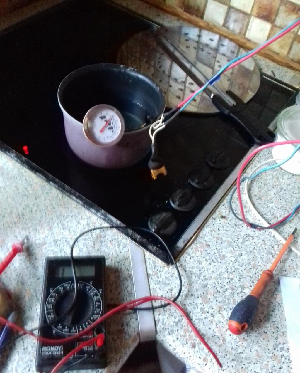

Re mesurer ma résistance!
J'ai cuisiné un peu, la sonde toute neuve avec réf. Bosch 0 280 130 026 donnait ça comme résultat.
Les valeurs trouvée sont:
30° - 1500 Ohm
35° - 1210
45° - 870
55° - 635
65° - 417
75° - 320
85° - 258
jeanmimi33
Messages : 716
Localisation : bordeaux
Message par jeanmimi33 »
Bonsoir WIM BOS, merci beaucoup d'avoir cuisiné pour moi ! :merci:
Tout ça est encourageant, de mon coté, en attendant la sonde qui arrivera demain, j'ai re mesuré, je trouve toujours 36 ohms et j'ai fait un test sur mon métrix, ça vaut ce que ça vaut : j'ai mesuré la résistance d'un fusible et avec U=RI :ref: je trouve bien ce qui est écrit sur le fusible... :bien:
Donc je crois pouvoir faire confiance à mon métrix !
Je ne manquerai pas de vous raconter demain si on gagné.
