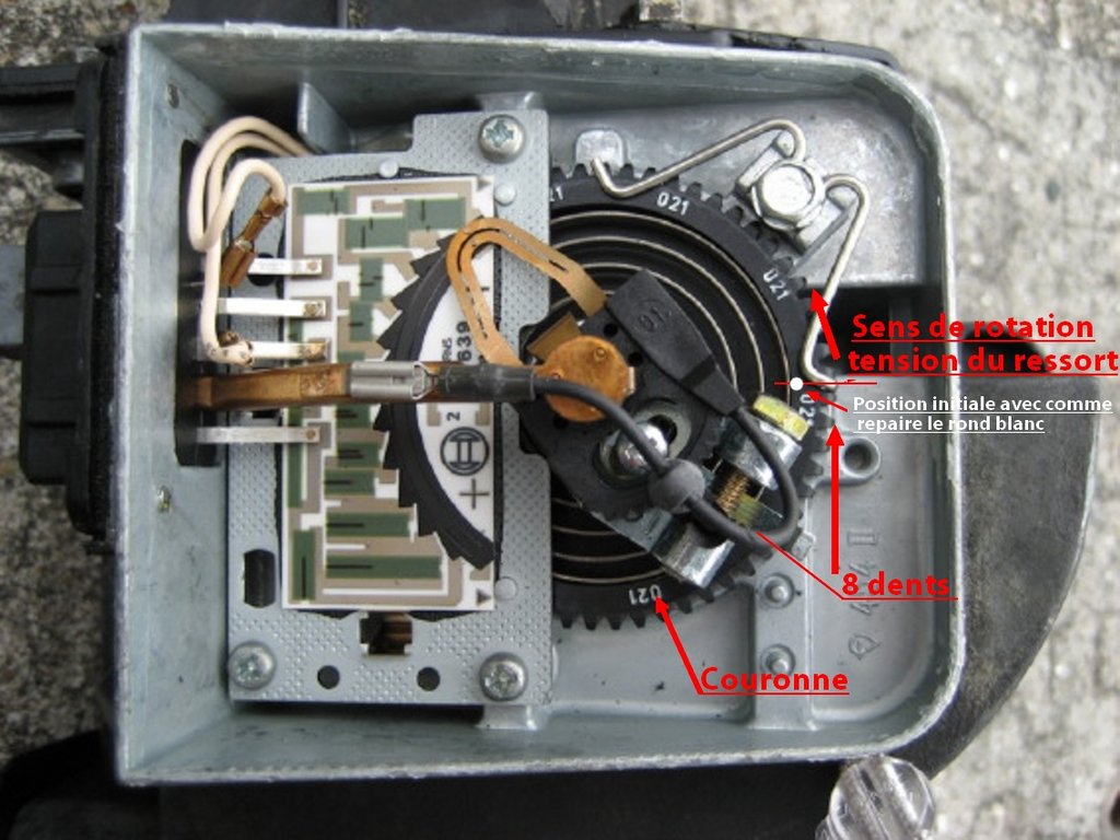

J'ai eu aussi pendant un moment , des problèmes de ralenti instable sur la voiture avec le ralenti qui faisait le yoyo.
Après changement de la sonde bleue et de la sonde marron et de l'accuateur , ça c'était un peu amélioré , mais pas top . Je pense que c'est l'accuateur qui était un peu grippé.
Puis lors d'un rasso , je discute avec un gars qui a une 205 GTI , avec un système de débimètre comme le mien qui est sur LE-Jetronic et il me dit que le réglage peut se faire dans le boitier directement.
Il avait eu les mêmes soucis de ralenti yoyo comme moi , et tout était revenu dans l'ordre en faisant un réglage du ressort interne qui avec le temps peut se détendre.
Image pour illustrer :
J'ai donc suivi ce tuto pour le LE2-Jetronic , mais valable pour mon LE-Jetronic du 2.0 GSI : http://www.dethomaso.fr/article-reglage ... 80408.html
Et j' ai réglé le ressort à + 8 dents en avant ( ne pas oublier de faire une marque sur la roue crantée sur la position initiale pour y revenir au cas ou )
et réglé la vis de richesse à 4 tours et demi de la butée au font et, là le ralenti impeccable ! Comme une horloge et la pollution lors du contrôle technique était bonne
C'est un peu long à trouver le bon réglage surtout quand on est seul pour le faire car la voiture cale et il faut redémarrer à chaque fois ,
mais au bout de quelques minutes j'avais trouvé le bon nombre de dents à bouger.
Peut-être que sur ton débimètre le nombre de dents à bouger sera surement différent.
Donc à vérifier aussi sur ton moteur , faut essayer chaque piste , on sait jamais.

en avant ? tu veux dire dans le sens qui tend le ressort ou l'inverse ?j' ai réglé le ressort à + 8 dents en avant
Re: PROBLEME MOTEUR SUR MONZA 3L
J'ai réglé d' où l'agraphe bloque la couronne vers l'avant ce qui a tendu le ressort , voici une image pour expliquer ( ce n'est pas mon débimètre ) :
Le réglage à 8 dents n'a pas tendu tant que ça le ressort , mais juste assez pour compenser la perte de tension avec l'âge.
