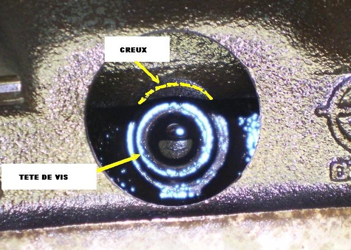

Regardes bien que les têtes des vis, coté conducteur, peuvent passer sans toucher l'arbre à cames et pour éviter de la abîmer, enlèves la tête du delco parce que tu risques de la toucher avec la culasse assez lourde.
