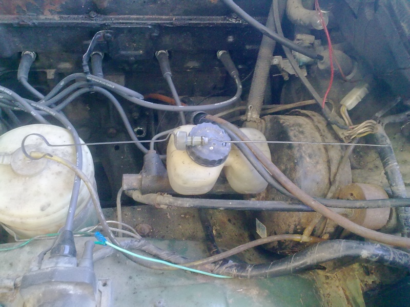

ma jauge ressemble à ca : Opel ou pas ?
J'ai changé la butée car l'ancienne etait un piteux état ! Par contre, maintenant, je ne sais pas trop ou doit être la place de la butée.
:ref:
C'est bien une jauge Opel, mais de quel moteur ?
Messages : 11446
Ben moi je n'ai jamais vu ce type de jauge sur mes Opel...
Les 1200 OHV avaient bien une jauge plus ou moins pareille, avec les deux joints toriques.
Il n'y a pas quelque chose marquée sur cette jauge ?
