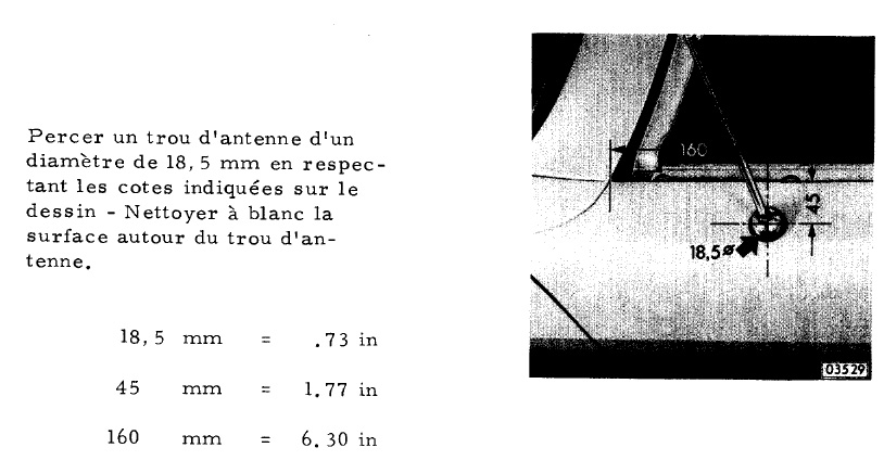

Jay a écrit :jeu. 01 janv., 1970 00:00 D'origine, elle n'était pas monté, Opel laissait la concession ou le proprio faire. Toutefois il préconisait l'aile AVD:
mais attention au nid à rouille :sic:
Comme dit plus haut, on peut monter l'antenne là ou on veut.
Sur ma Manta A je l'avais le long du montant A, comme chez les BMW de l'époque.
Si on monte l'antenne sur l'aile gauche c'est certainement contre le vandalisme des piétons.
Comme Jay vient montrer, Opel préconise bien un endroit spécifique sur l'aile droite.
Si vous démontez votre aile droite vous voyez pourquoi cet endroit est est spécifié.
Il y a un creux dans le bord de sous-aile (dans le prolongement des vis de fixation d'aile) c'est pour faire passer la partie basse de l'antenne.
Si vous regardez derrière le carton aux pieds du passager, il y a un endroit marqué par un petit creux, pour percer le trou du câble d'antenne.
