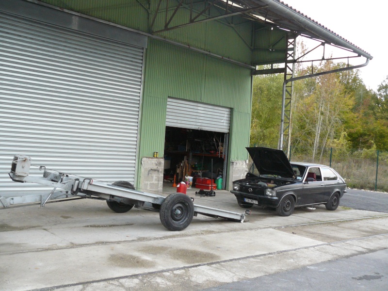

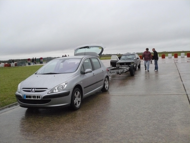

vendredi, derniere finition et chargement de la béte
samedi, départ a 6h sous la pluie que l'on aura toute le journée
heureux :lol:
alors, la city sous la pluie avec des vieux pneus route en 195/60/14, bin c'est rock and roll Image
