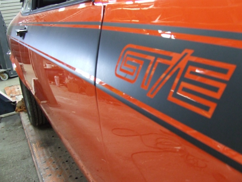

Le noir (mat) de mon capot n'était pas au top. Je l'ai fait refaire hier... c'est pas mieux.
Guy, mon peintre commence à se poser des questions. C'est un excellent peintre, pourtant il n'arrive pas à avoir un noir mat parfait. Quelqu'un aurait 'il une technique ?...

Tu m'inquiètes, on doit faire le mien bientôt, sinon je pense avoir trouver la ref d'origine du fameux noir mat des Manta A "215" et "229" (Merci à Fabrice, on l'a trouvé dans le catalogue de pièce détaché de l'époque)
