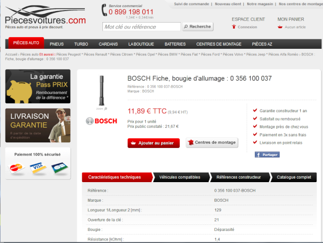

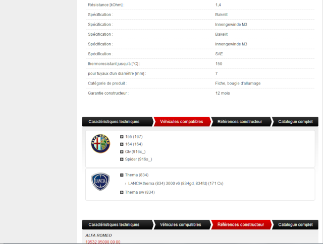

Alro14 a écrit : ↑jeu. 12 janv., 2012 09:03Oui Wim, j'ai mis la réponse dans les photos suivante puisse que installer sur ma portièreÂ![]()
Mais merci pour le lien, je ne savais pas que c'est pièces étaient en refabricationÂ![]()
Par contre si tu sais ou je peux trouver le faisceau adéquateÂ
Tu galères toujours avec ça ?
Les câbles même ne sont pas un problème mais les pièces noires.
J'ai regardé chez Beru qui est probablement le fabricant de ça, mais là il demandent les codes marqués sur la carte grise.
Aussi Lucas pourrait être le fournisseur, finalement la culasse a été développée par Cosworth.
Il faut dire que ces capuchons ne seront pas fait uniquement pour les moteurs des 400, autrement la production n'était pas plus que 3.000 exemplaires, mais seront également utilisé sur des autres moteurs (Fiat 500 ou 2CV
à +
C'est la que j'ai commander les tubes en bakelit, j'ai appeler mais il ne fournisse pas la partie noir et donc pas de faisceau adapter
Oui
Ils n'ont pas en stock, il devrait me répondre par email
