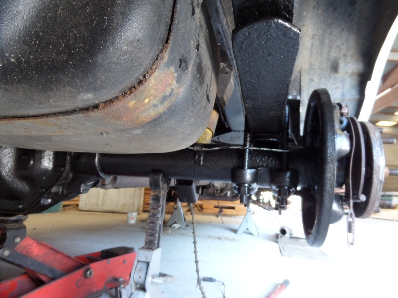

Messages : 5121

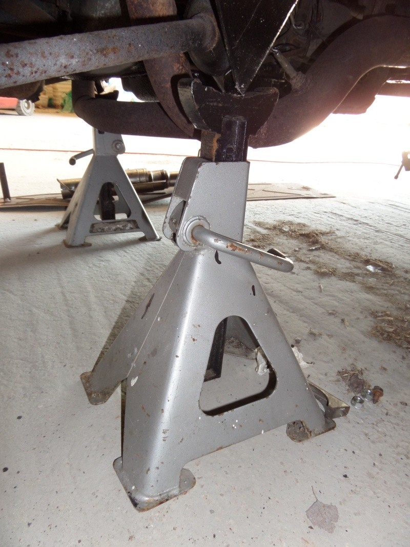

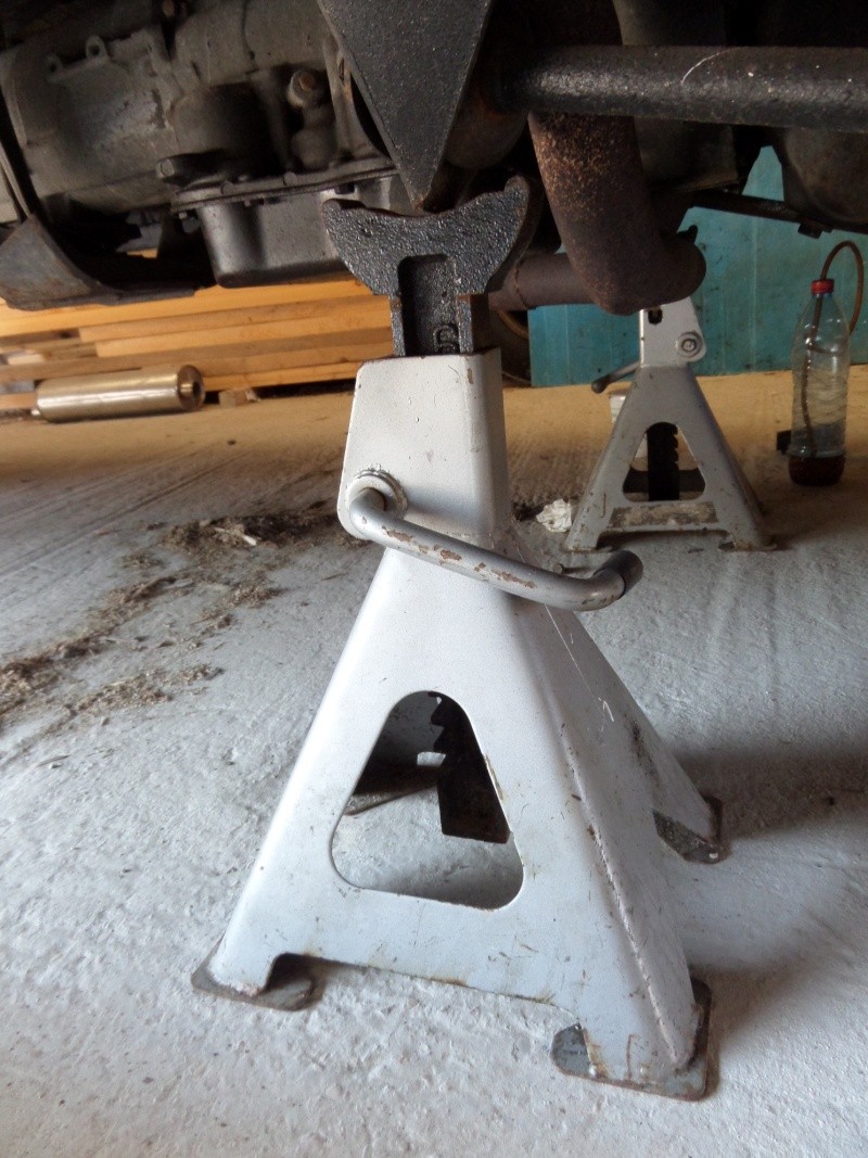

Question Gilles,
Tu fais entièrement confiance à ce type de chandelle, ou tu assure avec le cric?
Ou bien comme moi, qui double avec d'autres, mais plus basique?
J'ai quand même du mal à faire entièrement confiance aux chandelles, surtout si j'ai la tête sous la voiture. :sic:
T.
Messages : 3328
Le van pèse 2400 kgs.
Les chandelles AR sont donnée pour 3t chaque et les AV ,plus grandes, pour 6t.
Il va sans dire que ce sont des chandelles de pro, pas des paires à 29€90 de chez glandu.
Elles m'ont servi pour les camions de 3.5t, 5t et les chariots élévateurs qui faisaient 3.8t.
Donc, j'ai confiance en mes chandelles.
Je te ferai deux photos demain, une pour les 3t et une pour les 6t.
:jap:
Par contre, le cric je ne lui fait absolument pas confiance.
Dès que le véhicule est levé, chandelle(s) ou calage costaud.
Lui, c'est un cric à pas cher mais il me sert bien.
Dernière modification par comoav8 le mer. 23 juil., 2014 19:58, modifié 1 fois.
Messages : 5121
Il semble que j'ai les mêmes, mais c'est le basculement que je crains, plus que l'effondrement.
surtout quand tu dois taper ou autre qui fait bouger l'engin.
En fait j’essaye de me rassurer :p
Mais je préfère être trop prudent que pas assez. :84:

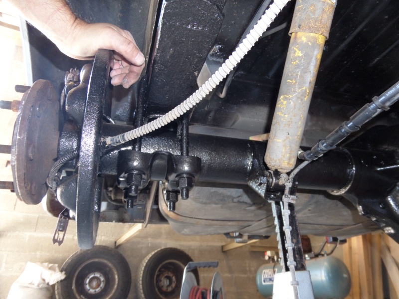

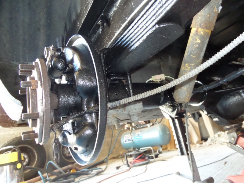

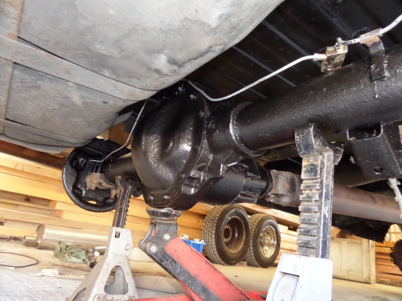

Sinon, j'ai peindu ce matin.

Thierry, les 3t
La 6t
