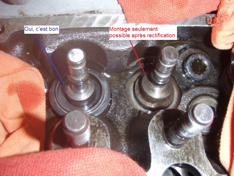

ok mais on dirait un filtage au centre ? :ref:
Non, il n'y a pas un filetage au centre, ce que tu vois sont les rainures dans la partie qui fait vraiment joint.
Tu as une photo ou on voit le guide soupape et la matière de la culasse au tour ?

oui , ici page 20 , la 1er photo

ok , donc sur les de échappement on peut , sa sera deja sa , merci
Oui, c'est peut-être étonnant mais les soupapes d'échappement font passer plus d'huile que les soupapes d'admission.
L'énorme vitesse des gaz d'échappement crée une dépression autour les tiges de la soupape d'échappement, c'est un peu un effet venturi, et avec ça l'huile passe bien direct dans l'échappement.
