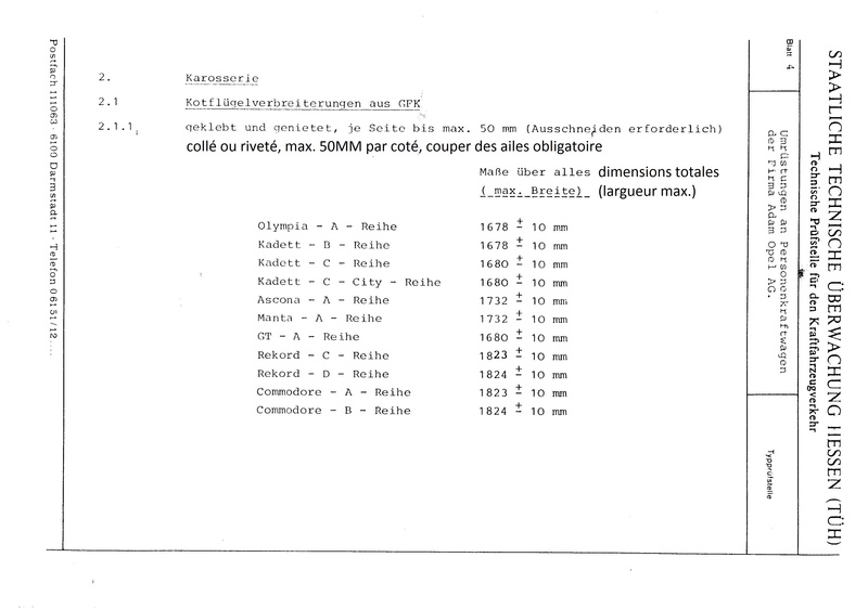

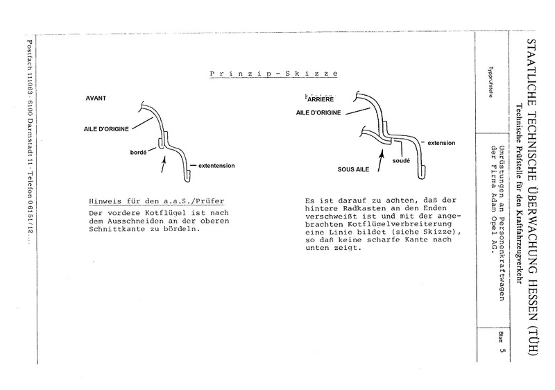

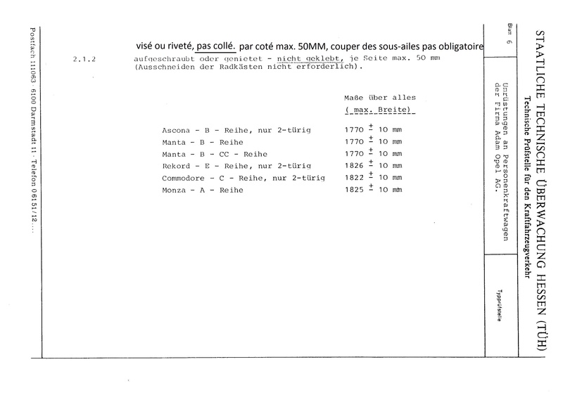

Le TÜV allemand a s'occupé de ça, regardes leur conditions:
Et pour les voitures plus récentes:
