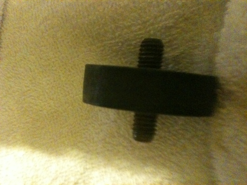

C'est ça que tu veux Etien?
Désolé, photo prise avec un iphone sans flash, si tu n'a pas peur que ce téléphone asbin est eu une quelconque influence sur cette pièce et que tu tienne qu'en même a la vouloir, redonne moi ton adresse en MP :muah:
C'est tout a fait ca Albert (si le filet est en M8) :oui: => MP :merci:
