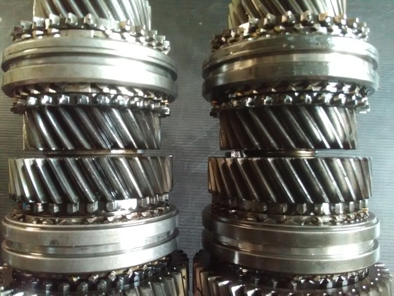

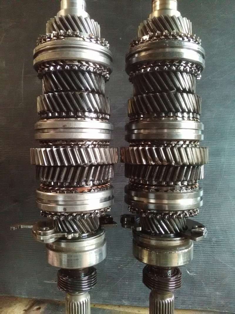

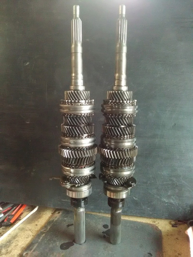

J'ai posé côte à côte les deux trains de pignon, le bon et le mauvais, avec les dents cassées
j'ai voulu contrôler les longueurs des trains, si les hauteurs, arbres debout, étaient les mêmes pour tous les pignons
Seules les bagues de calages arrières des roulements arrières sont différentes, par ce que les roulements sont un poil différents aussi
Cette vue pour montrer la rondelle en bon état et la destroy !!!

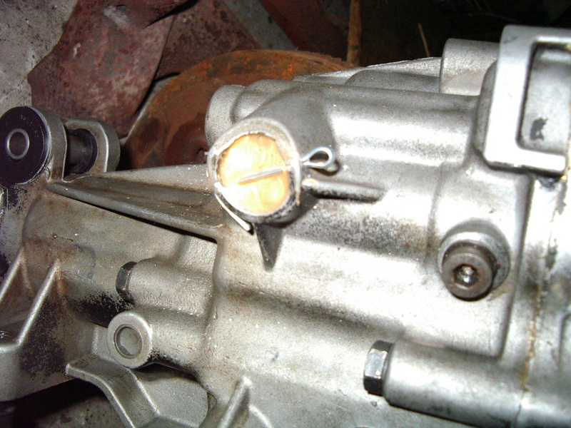

Et comme j'ai explosé le bouchon qui est en place de ce rond jaune que l'on voit ci dessus, j'ai dû me débrouiller pour en remettre un bricolé

Sur celle que je viens de remonter, j'ai changé le ressort de marche arrière, moins dur
