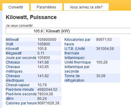

Ben tiens, puissance max = 105.8kw = 141,88cv
Je ne l'avais pas vue, presque 142cv
