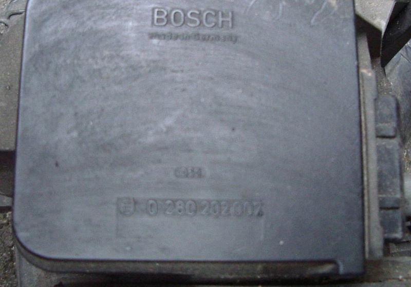

0 282 202 007
Messages : 1827
C'est bien ce débitmètre (0 280 202 007) que j'ai aussi sur ma Monza 30E.
Ils étaient jaunes ou gris tes injecteurs sur la 2.5l?
Les injecteurs gris sont de "basse impédance" (2.4ohms), mais il me semble que ceux de 2.5l sont des injecteurs jaunes de "haute impédance", non?

mes injecteurs sont gris avec 6 résistances
Les numéros de série sont les nrs. de châssis, pas du moteur.

Ce n'est pas dit que les débitmètres sont techniquement différents, le montage ou forme du boîtier de filtre peut être différent et avec ça la référence change.
Messages : 3328
wim bos a écrit : ven. 31 mars, 2017 07:01Ce n'est pas dit que les débitmètres sont techniquement différents, le montage ou forme du boîtier de filtre peut être différent et avec ça la référence change.
ok, j'ai le 007, je testerai déjà si cela fonctionne correctement.
Ensuite, si positif, si je ressens une différence.
A suivre
Attention, d'après http://www.senator-monza.de/?z0DRJRUTmUDN9...MDf0EzM9EkUBBVT
Le 007 est pour le L-Jetronic, donc injecteurs avec résistances.
Le 037 est pour le LE et LE2-Jetronic, injecteurs sans résistances.
