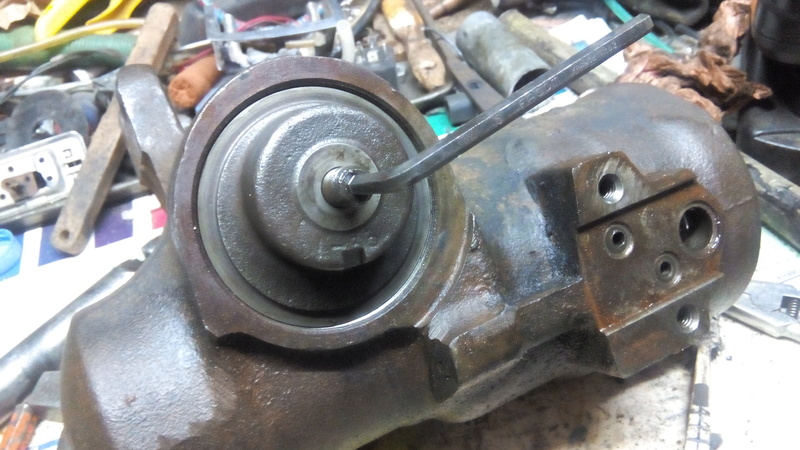

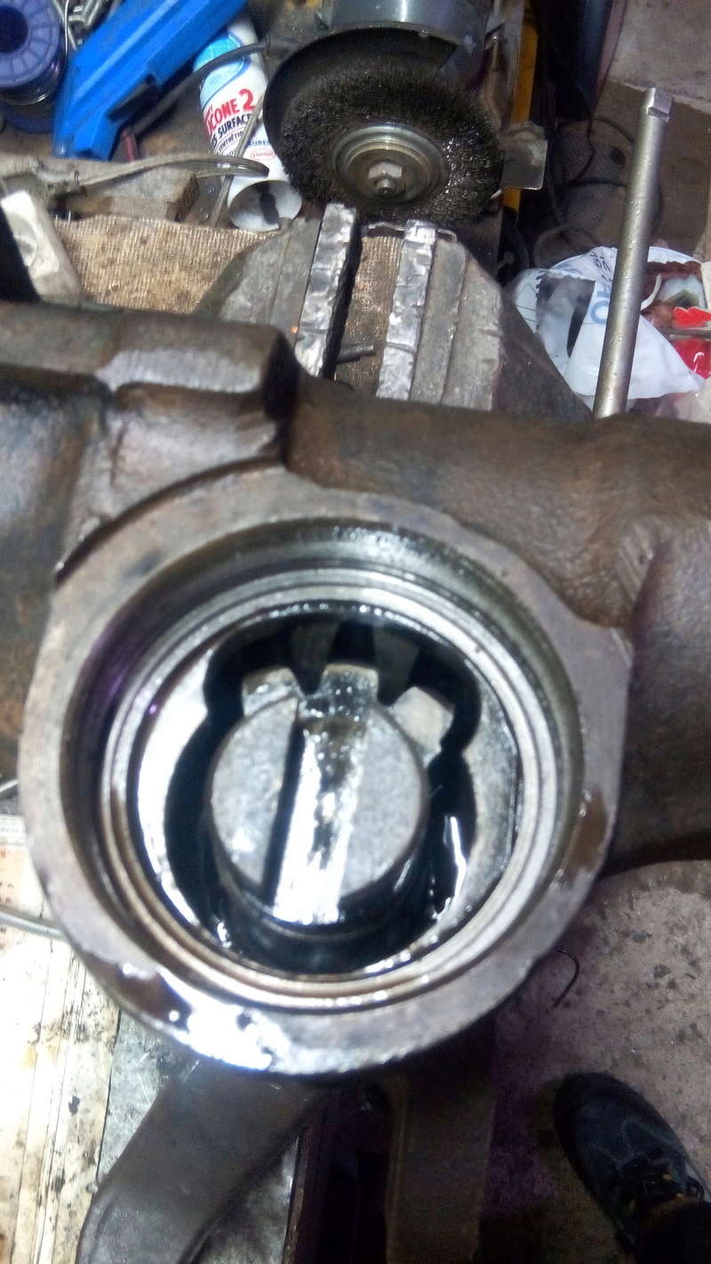

j'ai dû redémonter deux fois le bras de levier, trompé d'orientation !!!
Messages : 3328

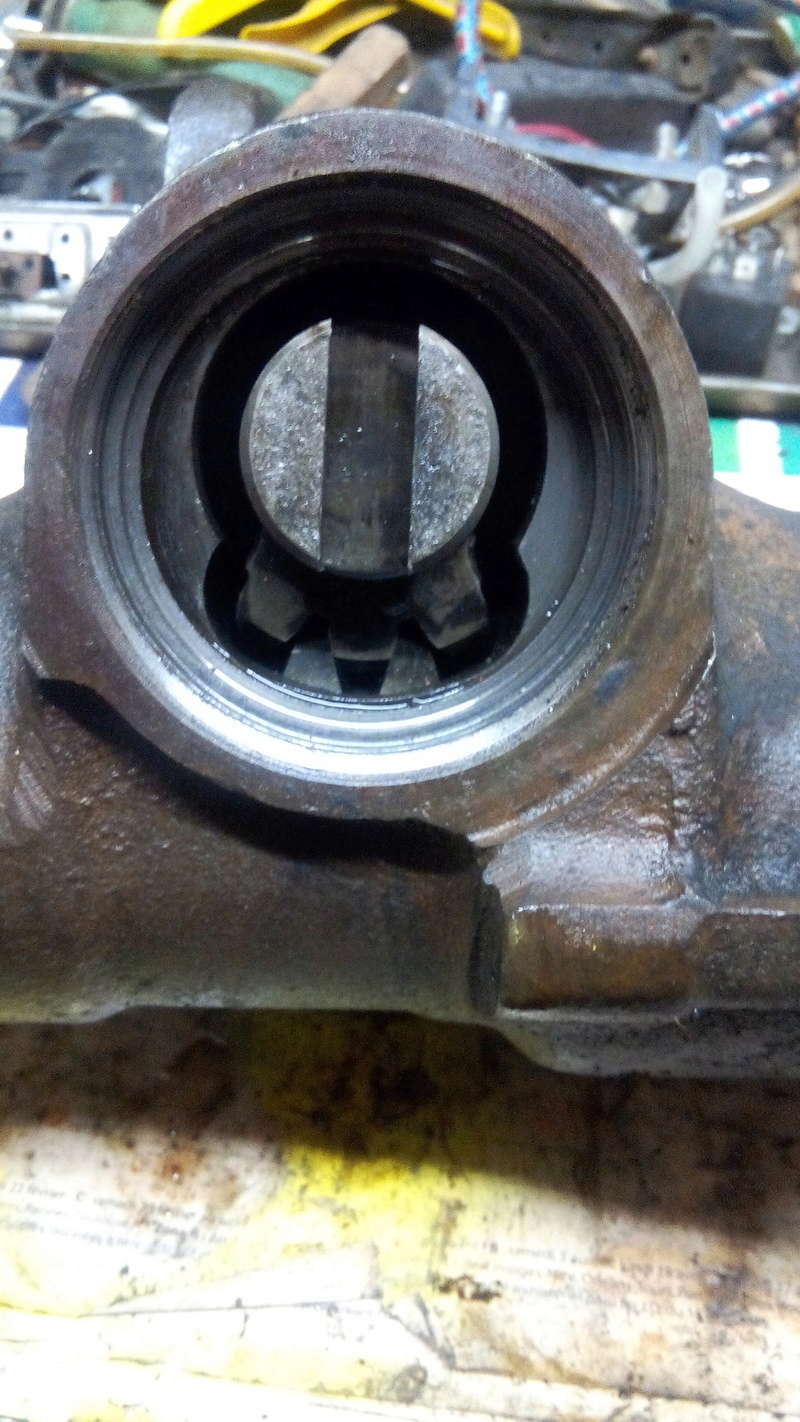

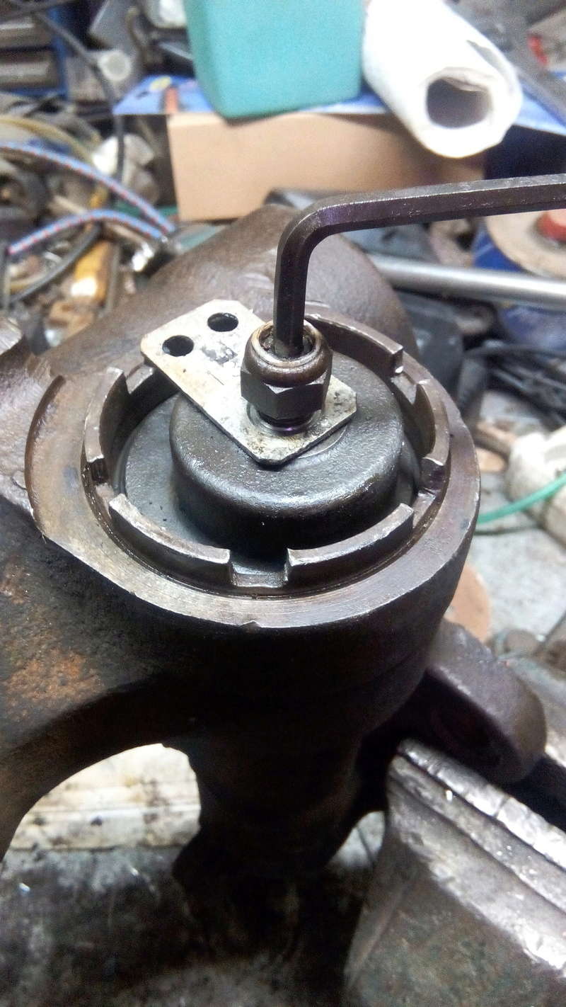

faut prendre son temps pour ce réglage.
Y aller par petit peu car si on force et que la vis n'est pas bien en place, on croit que c'est bon et cela ne l'est pas.
Ce couvercle doit être régulièrement tourné de gauche à droite et vice et versa pour s'assurer que la vis est libre.
et plusieurs essais de réglages sont nécessaires avant d'obtenir le bon réglage.

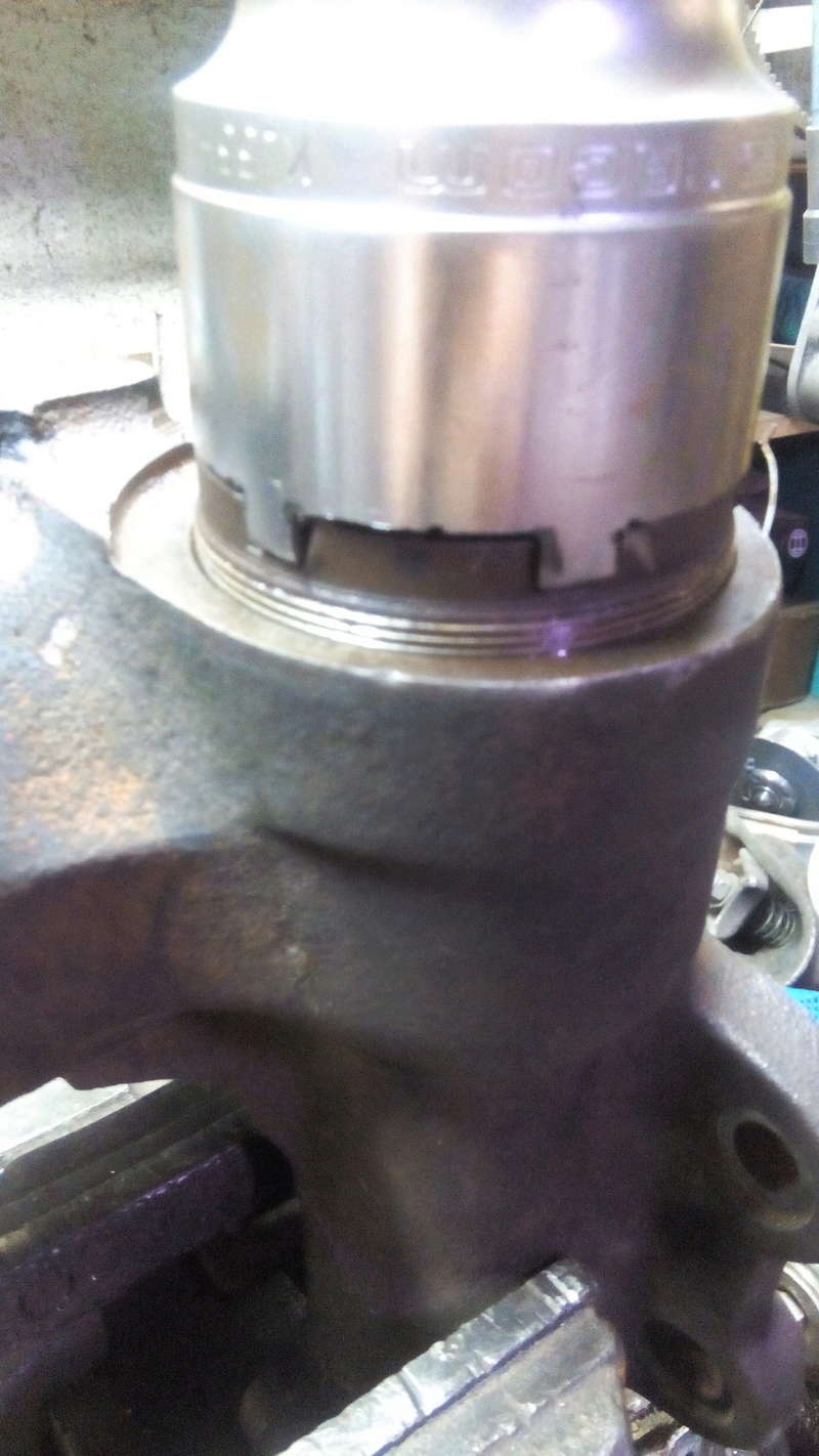

serrage de l'écrou crénelé avec la douille à Gilou !!!
Et quand on a enfin obtenu le bon réglage, serrage modéré.
A priori, le jeu est quasi résorbé.
A priori.
Je verrai une fois en place ou les forces ne sont pas les mêmes.
Mais ce devrait être bon.
Je le remonte demain sur le Van.
A suivre.
Ce que j'ai fais plutôt que de remettre uniquement l'huile préconisée, j'ai remis de la 80w90 et de la graisse au molybdène (graisse noir avec comme un genre de paillette argentée dedans) et je n'ai pas de jeu, pas de point dur et pas de fuite ... je l'ai fait sur la Rekord que j'avais et sur ma 20m

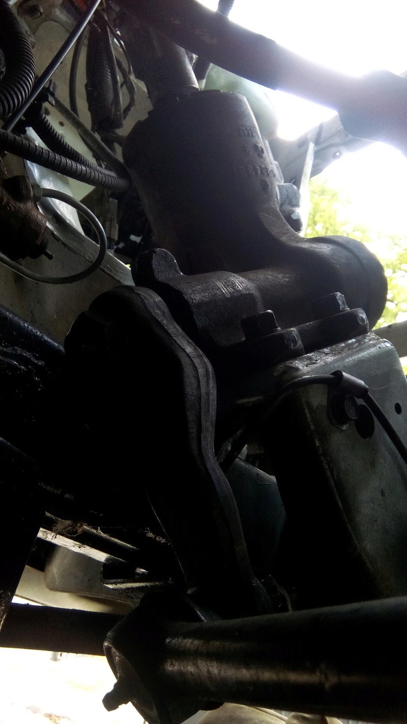

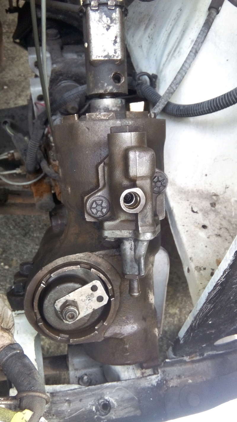

suite et fin du boitier de direction
Le boitier est enfin remonté dans le Van.
Il m'a fallu trouver deux goupilles Mécanindus qui s'emboitent l'une dans l'autre car une seule, ce n'était pas assez.
Remettre de l'huile en plusieurs fois.
Le jeu est résorbé même si le volant a encore un petit flou.
On verra.
