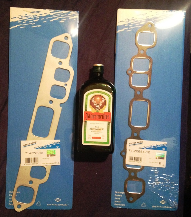

Voila Eric le joint de collecteur si besoin ;)
A gauche le 2,4l, a droite le 2,0E
Et au milieux.... :mouah: :beer:
:mouah:
Alro14 a écrit : jeu. 15 mai, 2014 22:09Voila Eric le joint de collecteur si besoin  ;)
Et au milieu, un additif spécial pour pont autobloquant, c'est bien ça, hein? :muah:
