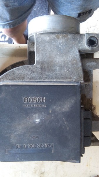

Sur mon 30E et l'injection du 25E, j'ai le numéro de débitmètre n° 0 280 202 024

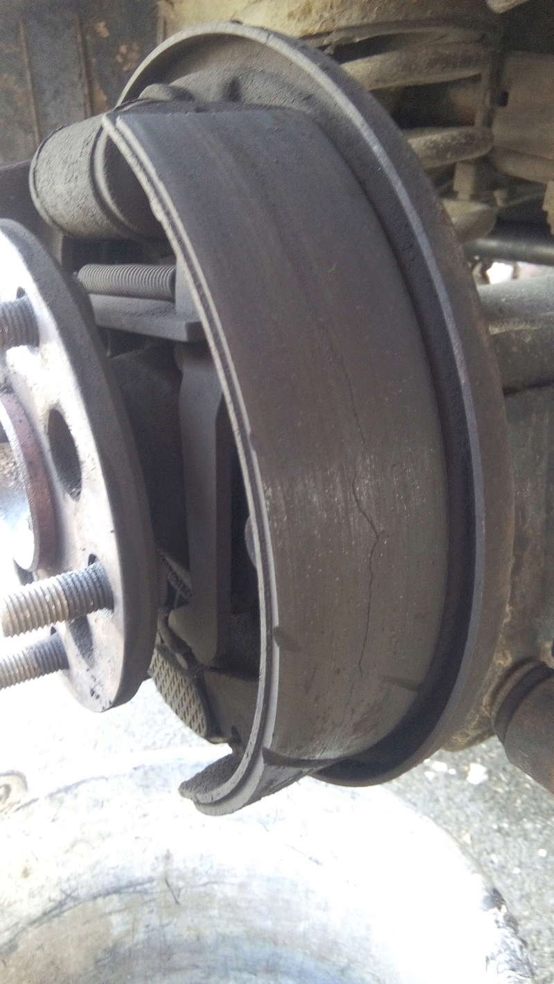

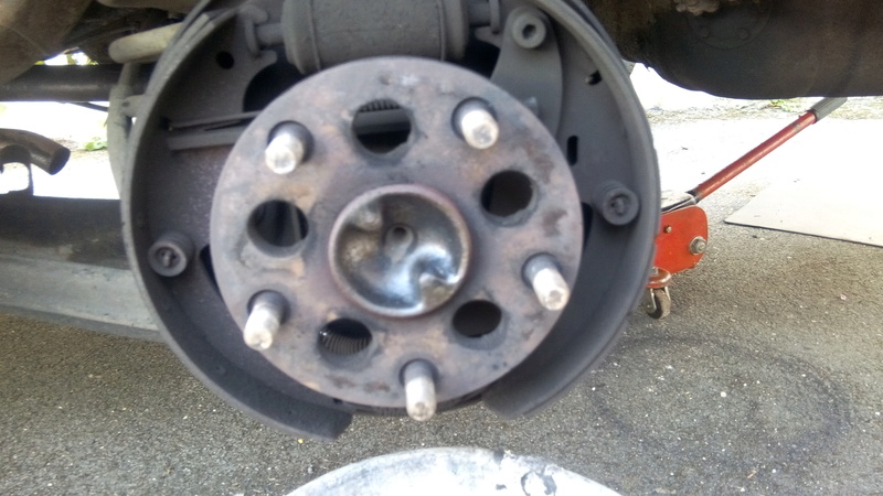

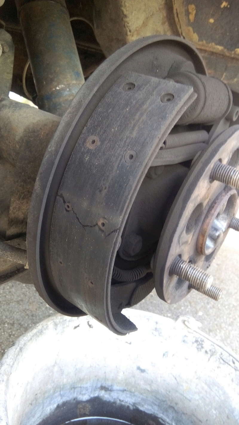

En vue de partir pister au circuit de Chennevières samedi 24 et dimanche 25 juin, un petit démontage des freins pour nettoyage.
Pas pu le faire avant, plus de garage au frais et il fait vraiment trop chaud au soleil.
Surprise, voilà pourquoi je trouvai que les freins étaient un peu durs
Encore un peu de taff !!!

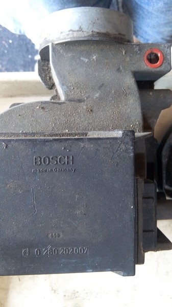

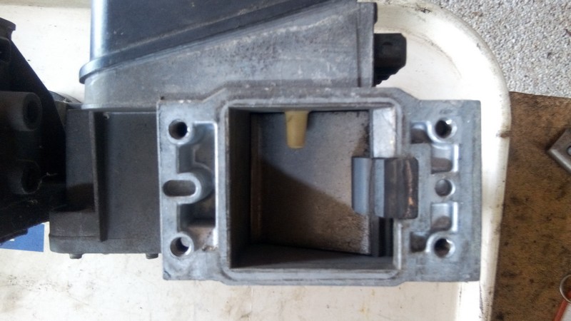

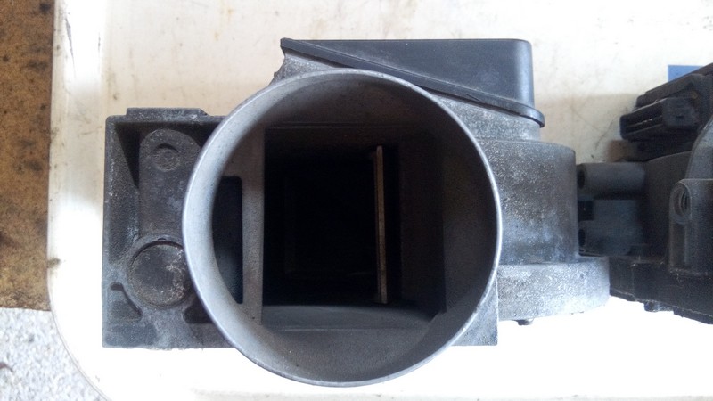

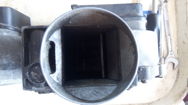

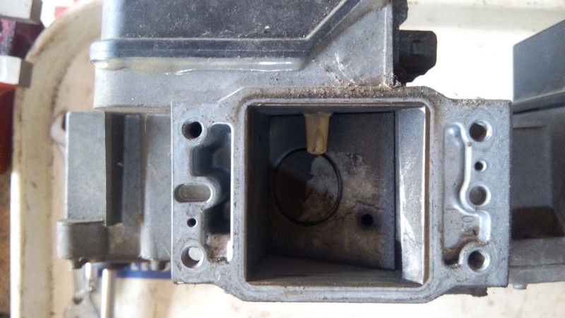

Et pour le débimètre, remplacement de celui du 25E par celui du 30E, un qui fini par 007.
les différences entre le 024 et le 007
Bien m'en a pris de vouloir le changer car le manchon est percé à deux endroits à cause de la friction et de l'angle très fermé.
Comme je n'avais pas un bout pour le remplacer, système D Gilou.
Du film étirable sur plusieurs tours puis deux tous d'adhésif de chaque coté et ça fera la rue Michel en attendant de remplacer ce manchon défaillant.

Messages : 5160
Ils ont quelques heures de vol, tes freins :eek:
:muah:
Il s'en fou le Gillou, y'a que les lâches qui freines :mdr:
