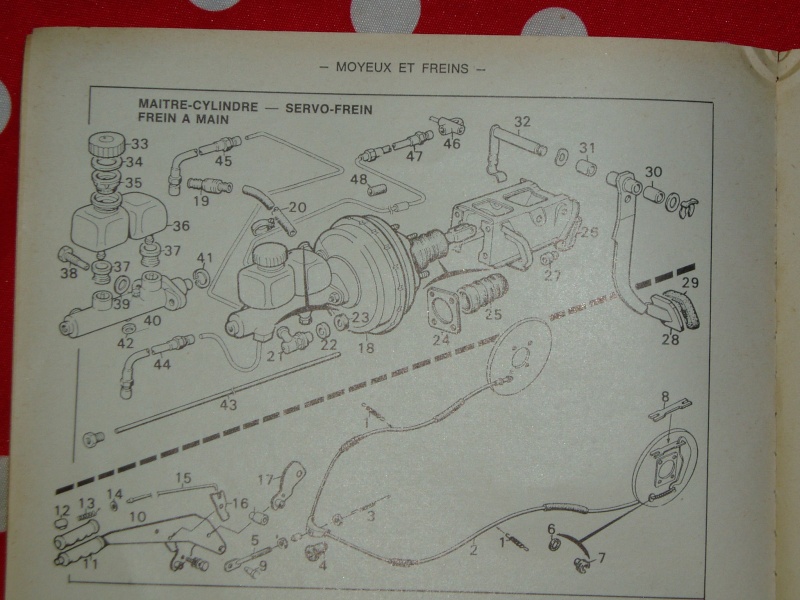

@ Eric voici le montage d'après RTA, un montage qui j'ai toujours connu.
Mais bon, on continue ! :oui:
Ce n'est pas nouveau que les RTA restent souvent imprécises, voire comportent des erreurs grossières.
Si tu regardes bien le schéma de la pédale, la fixation de la chape (fourche) n'est même pas représentée....

oui on voit bien la fourche, le trou sur la pédale mais ni l'excentrique et le boulon spécial qui a un creux femelle dans son filetage pour bien coïncider dans le trou de l'excentrique qui a une bosse mâle
pour mon histoire donc si je récapitule je dois trouver un contre écrou derrière le soufflet caoutchouc n°25 et ensuite je tourne la fourche toujours fixé à la pédale c'est bien ça ?
je n'ai ni à démonter le mastervac ni le pédalier ni désaccoupler le boulon de l'excentrique, tout se fait au niveau de ce soufflet en caoutchouc n°25 (enfin dedans)

Je me demande d'ou ils sortent ces schéma qui semblent assez corrects.
