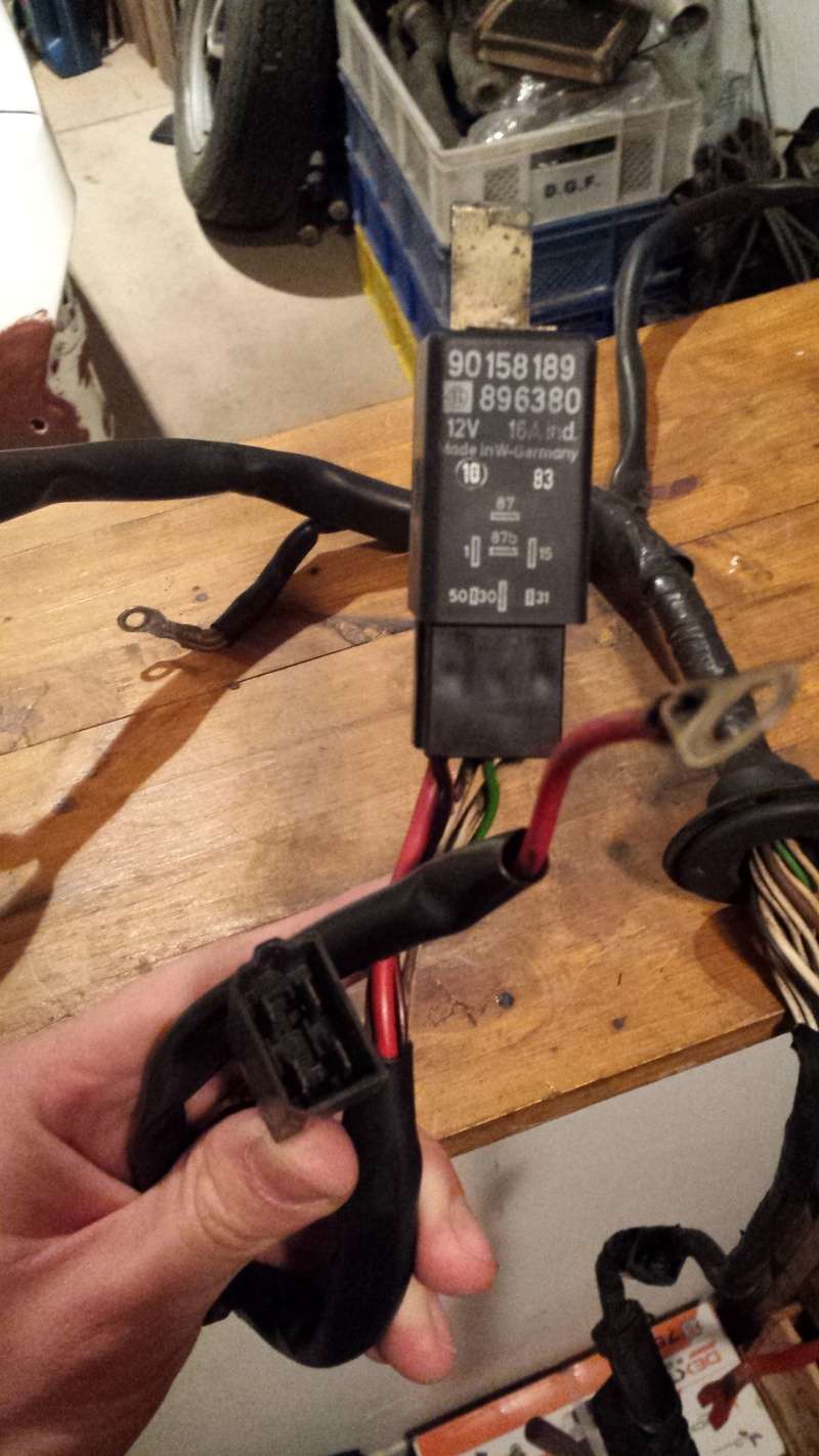

De mon côté, un peu de nouveau. J'ai identifié les couleurs des 3 connecteurs restés en suspend.
Sonde température temporisée = 30 et 29 => marron
Tiroir air additionnelle = 9/2 et 26 => noir
Sonde température = 10 et 38 => beige
A quoi ressemble la sonde température temporisée?
Et concernant ce connecteur à côté du relais
Voici comment il est fait:
- côté encoche, une broche avec deux fils verts, et une broche avec un fil blanc n°28
- côté opposé encoche, une broche avec un fil noir, et une broche avec un fil noir/rouge, un fil blanc n° 4/1, un fil blanc sans numéro.
C'est bien celui pour le relais de la pompe à essence?

pierre54 a écrit : ↑dim. 17 janv., 2016 19:54De mon côté, un peu de nouveau. J'ai identifié les couleurs des 3 connecteurs restés en suspend.
La sonde température temporisé est la grosse marron.
Oui, c'est le relais tachymétrique qui fait fonctionner la pompe à essence.
Grosse marron? Mais je n'ai pas de grosse marron sur mes photos...

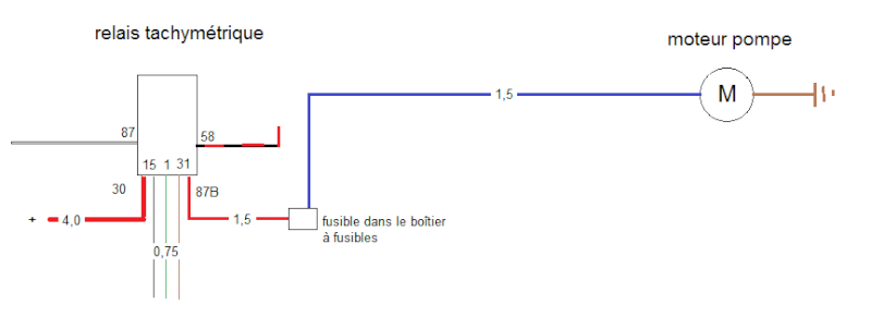

Le cablage (alimentation) de la pompe à essence électrique, que je mets dans le coffre, est à repiquer sur le faisceau de la voiture, ou le faisceau relie la pompe au relais de pompe?
Si vous pouviez me faire un petit schéma, ou surligner sur un schéma de cablage existant, je comprendrai bien mieux. :merci:

bon, ton connecteur à 4 broche ne correspond pas exactement à mon faisceau (connecteur 3 broches) mais on retrouve les branchements du LE jetronic :
fil noir vers le + après contact
fil noir/ rouge vers le + démarreur qui vient du nieman
fil blanc 28 vers l'alimentation + pompe
fils verts vers la bobine ou l'allumeur
c'est ce que je ferais, mais il faut le confirmer car je procède par déduction.

Wim, ton schéma n'est pas assez clair pour moi.
Je vais lancer une recherche pour un ensemble pompe/pré filtre coudé/filtre. Faut-il le relais tahcymétrique avec son faisceau, correspondant à la pompe à essence et au connecteur à 4 broches?

Allez je ressors un vieux dossier pour le branchement de ce connecteur à 4 broches, présent sur le faisceau d'injection 2.0E (provenance Rekord E), et proche du relais tachymètre et de la connectique au démarreur (gros fil rouge). Pour info, ce faisceau ne ressemble pas en tout point à celui d'une Manta GSI; aussi le relais et ce connecteur tombent entre le radiateur d'habitacle et le maitre cylindre.
Il me reste aussi la pompe à essence à câbler, et je pense qu'il y a un lien dans tout ça. J'aimerais qu'on reboucle/complète/confirme tout ce qui avait été donné précédemment.
pierre54 a écrit : ↑dim. 17 janv., 2016 19:54Image
wim bos a écrit : ↑mer. 20 janv., 2016 10:47Image
mantaluke a écrit : ↑mer. 20 janv., 2016 22:08bon, ton connecteur à 4 broche ne correspond pas exactement à mon faisceau (connecteur 3 broches) mais on retrouve les branchements du LE jetronic :
