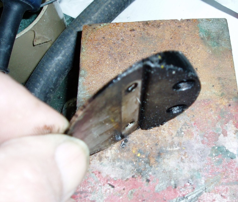

SAlut, j'ai essayer de placer mon boitier de thermostat, eh bien je l'ai dans le baba, ca n'ira pas....Le support en bakélite qui maintient les injecteurs touche la partie inferieur du boitier :sic: . J'ai bien vire la vis de fixation du support mais rien n'y fait, il manque encore 1mm. C'est dommage j'aurais voulu pouvoir monter un boitier de thermostat a simple effet. J ai deja pense a modifier un double effet, je teste et vous tiens au courant, sinon je fraise le support en bakelite et y met une vis alen a tete fraisee. Au niveau electrique, pas de probleme les connexions sont assez longues. Pour la fixation de la rampe 2.4, j'ai imagine reprendre la fixation de la masse a l'arriere du collecteur ( j'ai deux trous taraudes m6) et la vis inferieur de la patte de gaz, les relies par un plat en alu et fixer la rampe sur ce plat. Je pense que ca pourrais aller, juste voir si l'angle sera bon pour les injecteurs, je pense qu'en prenant bien les mesures ca doit passer.
