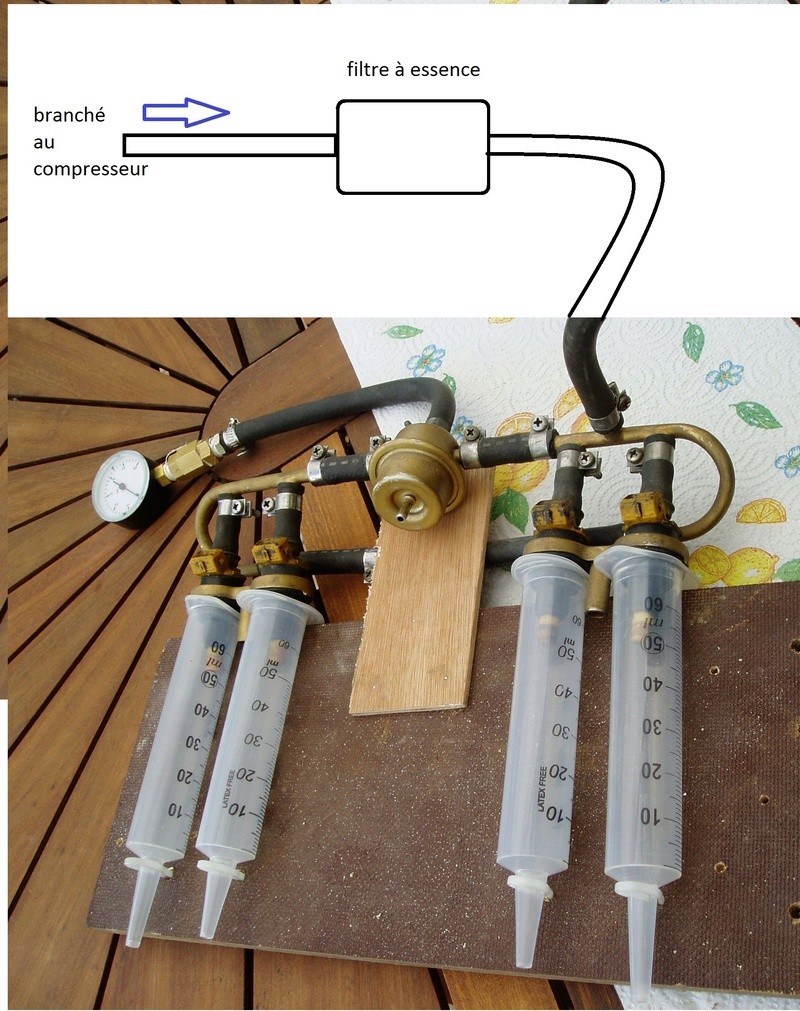

Verdict du soir: j'ai déposé la rampe complète pour que chaque injecteur "crache" dans une petite éprouvette et j'ai bien fait car les injecteurs 3 et 4 pissent en continue dés la mise du contact!
En revanche toujours rien sur les deux premiers!
Je vais essayer de les passer le bout des injecteurs dans le bac à ultrason et sinon je suis bon pour changer les 4 injecteurs! :non:

Et inverse tes injecteurs pour voir si tu inverses le problème.

Omega87 a écrit : mer. 01 mars, 2017 05:59Et inverse tes injecteurs pour voir si tu inverses le problème.
oui c'est une bonne idée, cela me permettra aussi de savoir si ne viens du circuit électrique...

Ta question est si les injecteurs sont vraiment étanche pendant ils ne sont pas actionnés par le système électronique, c'est une question qui beaucoup d'entre nous se posent.
Regardes comment j'ai fais le test.
J'ai démonté les 4 injecteurs et le régulateur de pression d'essence du moteur.
J'ai branché un manomètre sur le retour du régulateur de pression.
La connexion pour l'injecteur départ à froid est branchée à un "réservoir" dans mon cas un filtre à essence.
J'ai remplis tout avec de l'essence et j'ai branché l'autre coté du filtre au compresseur.
Avec le régulateur de pression d'air qui se trouve à la sortie du compresseur j'ai augmenté la pression d'air petit à petit jusque 4 bar.
Là j'ai pu voir à quelle pression les injecteurs commencent à fuir.
