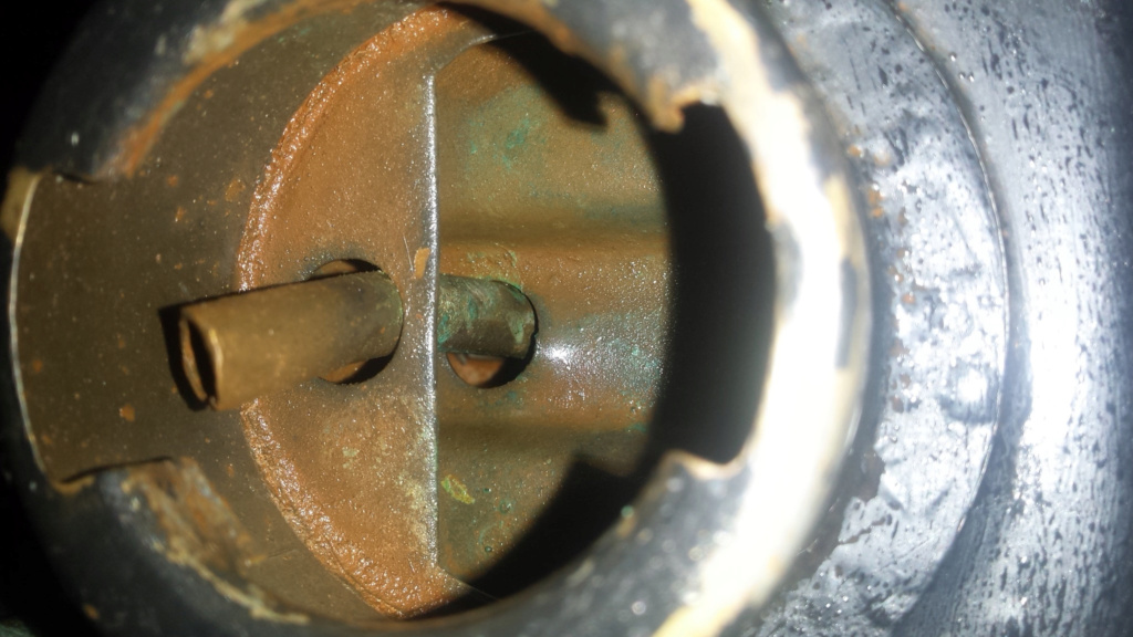

Peux tu mettre une photo de la gorge du radiateur, le bouchon enlevé et de la façon qu'on voit bien ou et comment le petit tube bouche dans le radiateur ?

Citation il y a un un petit tube mettalique jusque par terre
il est branché à quel endroit du radiateur ce petit tuyau ???

alors ce petit tuyau metalique est au centre,il se trouve dans la gorge,quand on enleve le bouchon.puis il sort du radiateur
et il est vertical,il a la longueur du radiateur,il est a 5mm du bord ( s est pour cela qu on ne sait pas mettre
de bouchon avec ressort car il touche le tube), il s agit du tube de trop plein a mon avis. mais peut etre
que l air par par la aussi!demain je fais une foto

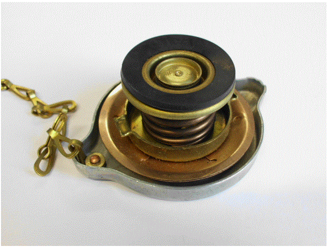

Le bouchon comme Matz propose pour l'Olympia de 1947, je ne vois rien de bien spécial.

non non !!
j ai acheté ce bouchon !!! et ca ne va pas!!!
il est trop petit au niveau du diametre et le bouchon a du jeu,et le ressort est trop long !!
le ressort touche le petit bout de tuyau ,cette piece
ne convient pas !!!
un bouchon d olympia doit faire maximum 2cm d epais
(celui de matz fait au moins 5cm)
a l endroit de la rondelle de cuivre il doit y avoir le joint (car s est la que se trouve le bord du radiateur)
ce bouchon la est prevu pour des tres petit trou,mon trou de radiateur est enorme lui!!
voila
regarde ici; on le voit un peu,un bouchon rond tout plat,tout bete
regarde un bouchon d origine!

Je vois le type de bouchon tu as, ça change beaucoup, c'est sans surpression.
Pour revenir sur ce petit tube, il bouche en bas en dehors le radiateur ?

-donc oui le bouchon,est un bete bouchon donc,aucun trou,aucun ressort,un simple bouchon
avec un joint!
-le petit tube descend jusque 'par terre' je l ai testé ,il n est pas bouché
donc:
le tube permet d evacuer le surplus d eau ou d air????
le tube evite la surpression ??

De l'air peut rester bloqué, mais remontera toujours, jamais le contraire sauf si celui-ci est poussé par une pression.
Donc le tube permet très probablement d'évacuer le surplus de liquide ainsi que la pression due à la dilatation du liquide.

oki !! donc ce tube remplace surement 'le bouchon avec une soupape' en fait
