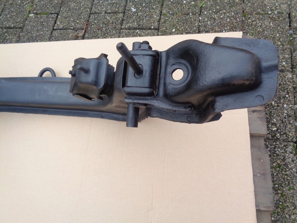

oui coté échappement le silent bloc est pratiquement caché sous un couvercle en tôle épaisse.
on devine le caoutchouc à sa base en appui sur le traverse moteur.

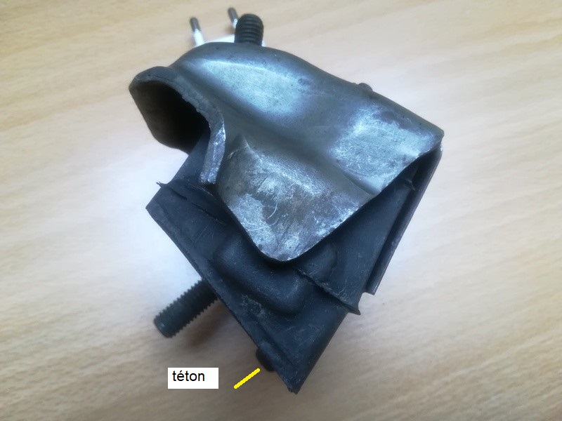

Messages : 6482
voici un photo de la bestiole seule, dans une position proche de celle de l'implantation réelle vue depuis l'avant du véhicule.

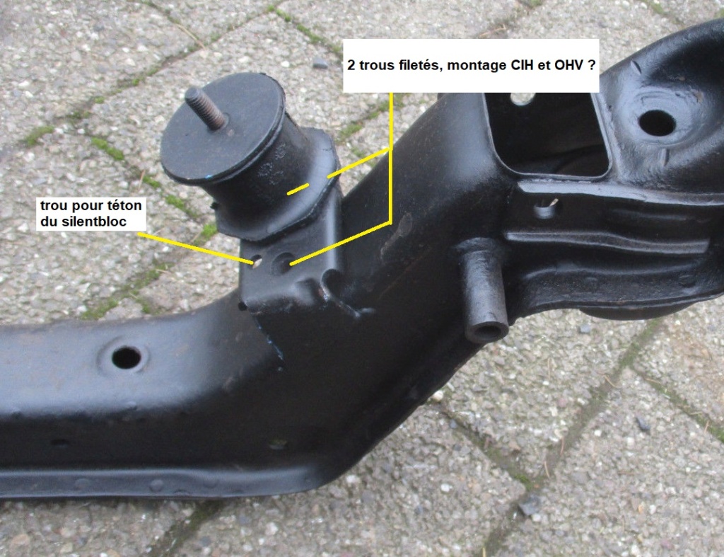

on voit ce silent bloc sur la première photo de la traverse de Dude, il reçoit en plus une deuxième tôle vissée dessus pour le protéger de la chaleur de l'échappement.

c'est bien celui là : Image

Merci Luc, maintenant les pièces du puzzle tombent à leur place.
Le silentbloc.
La traverse.
Le silentbloc monté sur la traverse.
La tôle fine coté échappement avaient tous les Opel, aussi les Kadett à moteur OHV.

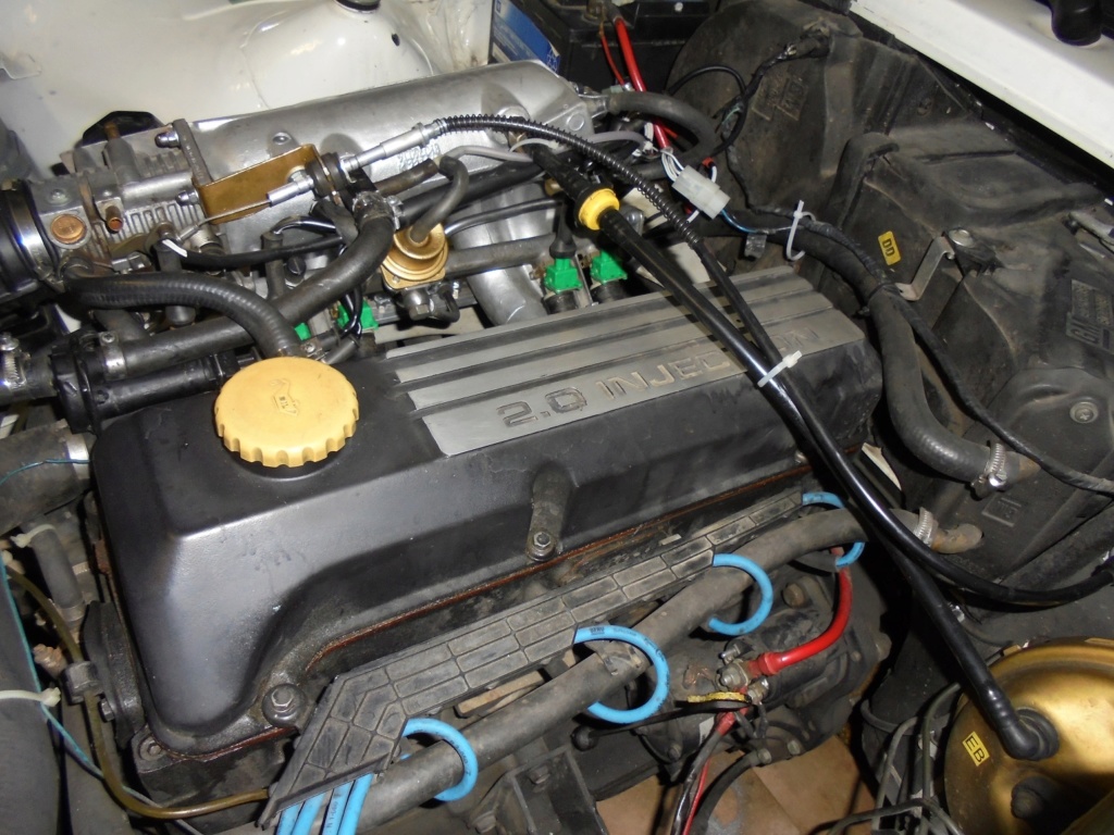

mantaluke a écrit : dim. 28 avr., 2019 19:40
implantation du moteur (ça plaira à Wim)  :sol:
Salle des machines de ma Manta, (ça plaira à Luc) comme vous le voyez j'ai seulement un 2.0ltr dedans.
Faut la dire vite celle là :muah:

ça y est j'ai trouvé les 2 pattes qui correspondent et le moteur est en place , du coup il me reste 3 pattes de support moteur qui ne me servent à rien . évidemment c'etait celles qui etaient montées sur le moteur ..... ça restera un mystere .
