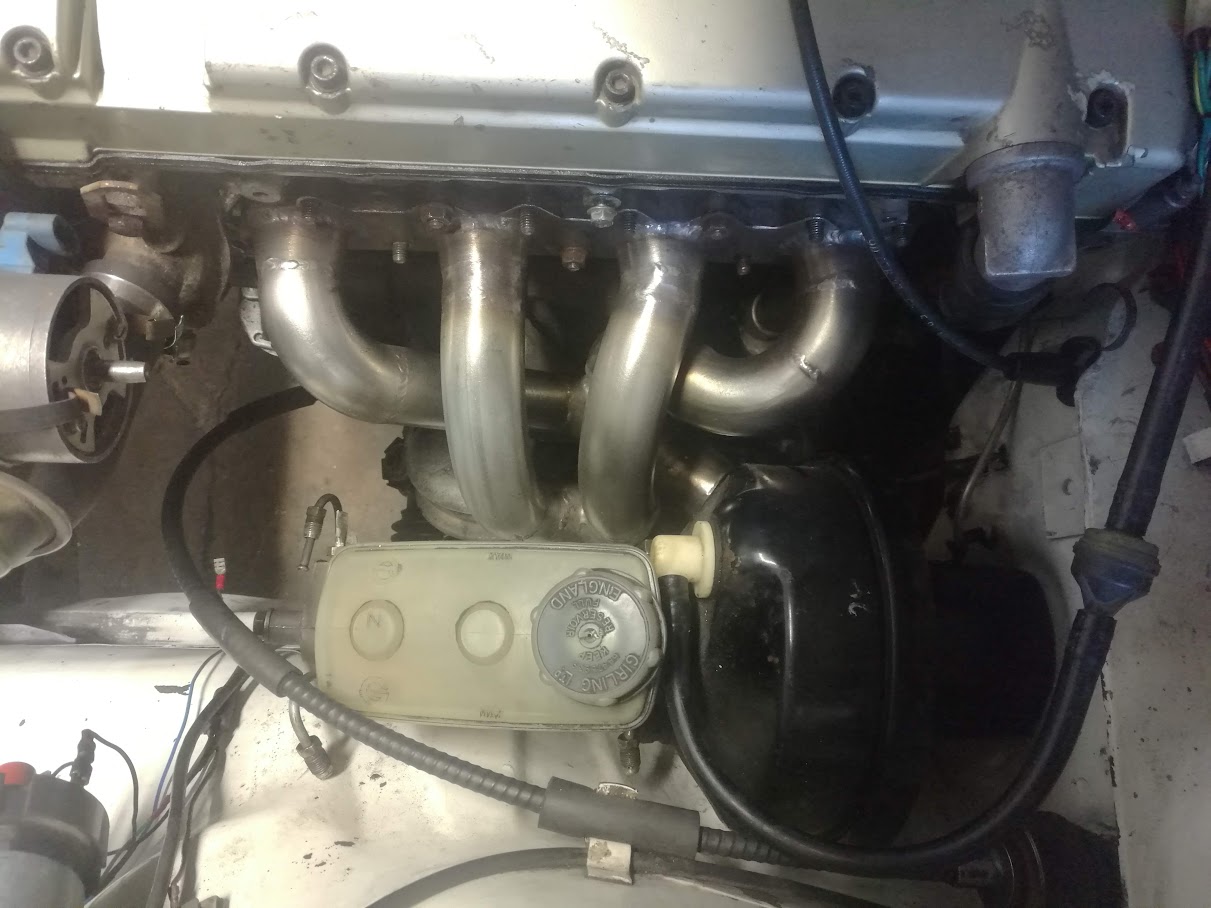

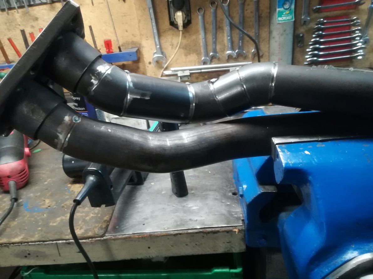

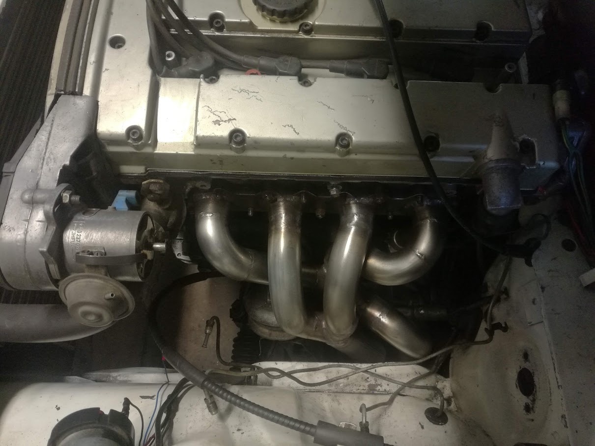

Collecteur 3.0 en cours de finalisation :
Les Tubes font quasiment les mêmes longueurs pour un meilleur accord :oui:
Dimensions : 42.4 / 48.3 et sortie finale en 60.3

Oui c'est pas évident à faire surtout dans une Kadett C / Chevette à cause de l'encombrement mais je suis tétu !
et effectivement, j'ai quelques demandes sur Facebook donc raison de plus de se pencher dessus

Bravo Jay , boulot de pro !!! Superbes soudures ! :bravo2: :clap:
Messages : 6282
Re: Chevette 1300 GLS 1977 > 20XE
:+1: oui vraiment super boulot !
quand je pense le temps qu'il m'a fallu, juste pour simplement modifier le 2 en 1 qui prolonge le collecteur du 2.4, le long de la boite 240G, qui evidement ne laisse que peu de place dans une manta A, assez étroite à ce niveau.... :p
alors que là c'est un collecteur complet !!! , qui à première vue ne peut trouver sa place dans cet encombrement réduit de kadett :clap:

Luc, les tubes sont de quel métal ?
Messages : 6282
c'est des coudes en acier épaisseur 2mm semblable aux tubes du 2/1 que j'ai modifié.
commandé ici : https://echapflex.com/coude-acier-a-sou ... acier.html
Merci, donc ce sont des tubes en acier (St37 ?) coudé.
Je pensais que c'est une autre qualité de métal, un peu plus noble.

Oui c'est vraiment un trés gros boulot, j'ai poussé le vice à essayer au maximum d'accorder les tubes, pas mal de mathématiques, (calcul de la fibre neutre) et énormément de temps de pointage pour ajuster au mieux dans un environnement si étroit.

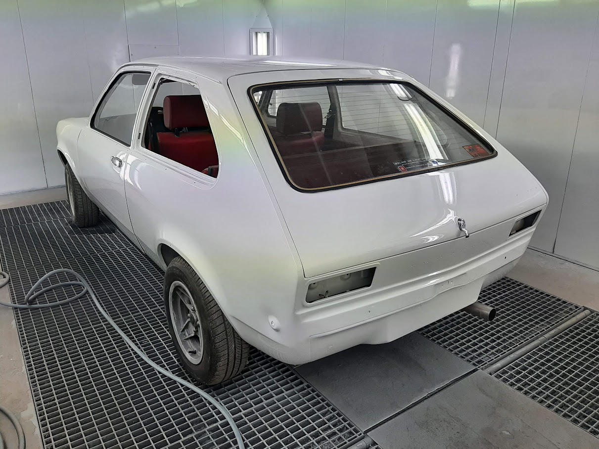

Sinon petite photo des travaux du WE dernier : :lov:
Messages : 7766
Elle va être toute neuve au Ecuyers :clap:
