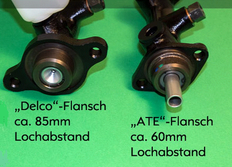

Bizarre... L'entraxe d'un mastervac/maitre cylindre ATE est bien d'environ 60mm.
85mm, c'est plutôt l'entraxe d'un delco, non? :ref:

Pourtant je t assure qu il y a bien une étiquette de référence ATE sur mon MV

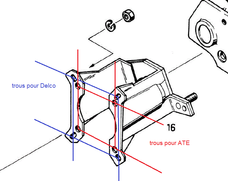

La différence des maîtres cylindres.
Le support du mastervac entre le tablier et le mastervac, en bleu les trous ovales pour le Delco Moraine, en rouge les trous pour ATE, les entre axes je ne connais pas.

Oui,ça je le sais déjà, ce que je ne comprends pas c'est que toutes mes pièces sont estampillées ATE mais correspondent aux cotes Delco ! :?:
Tous mes maîtres cylindre ATE ont des embases de 6cm ,aussi bien ceux de Manta B que ceux d Omega A.
