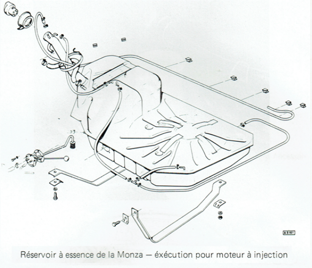

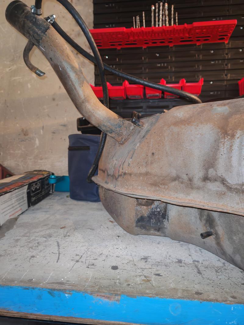

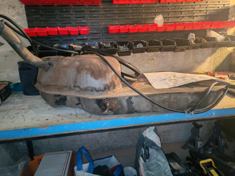

Par contre il y a quelque chose qui m’échappe. J'ai mis toutes les durites du réservoir en place, en suivant le plan et je me retrouve avec un bitonio libre et je ne sait pas d’où ça sort :ref: :ref:

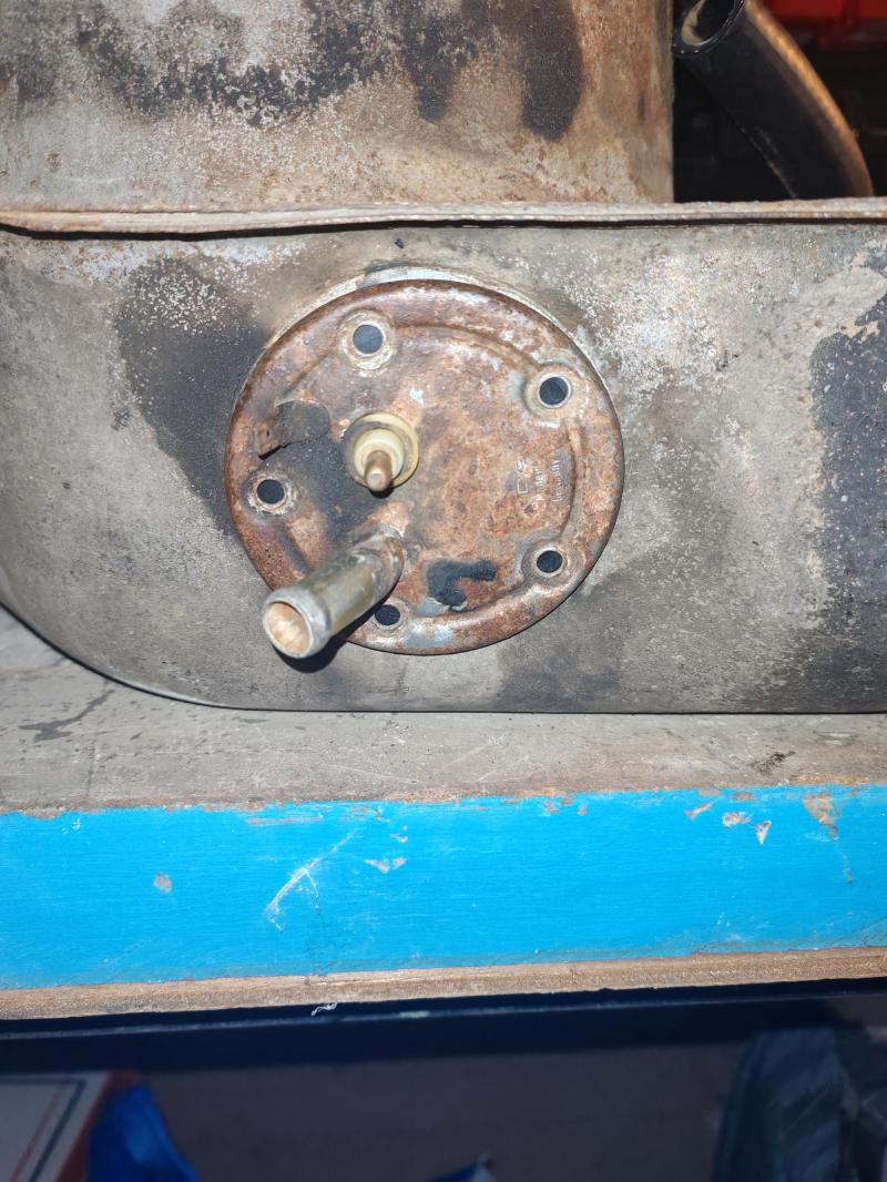

En suite, il y a la jauge d'essence. La aussi, je ne suis pas sur que ce soir dans le bon sens.

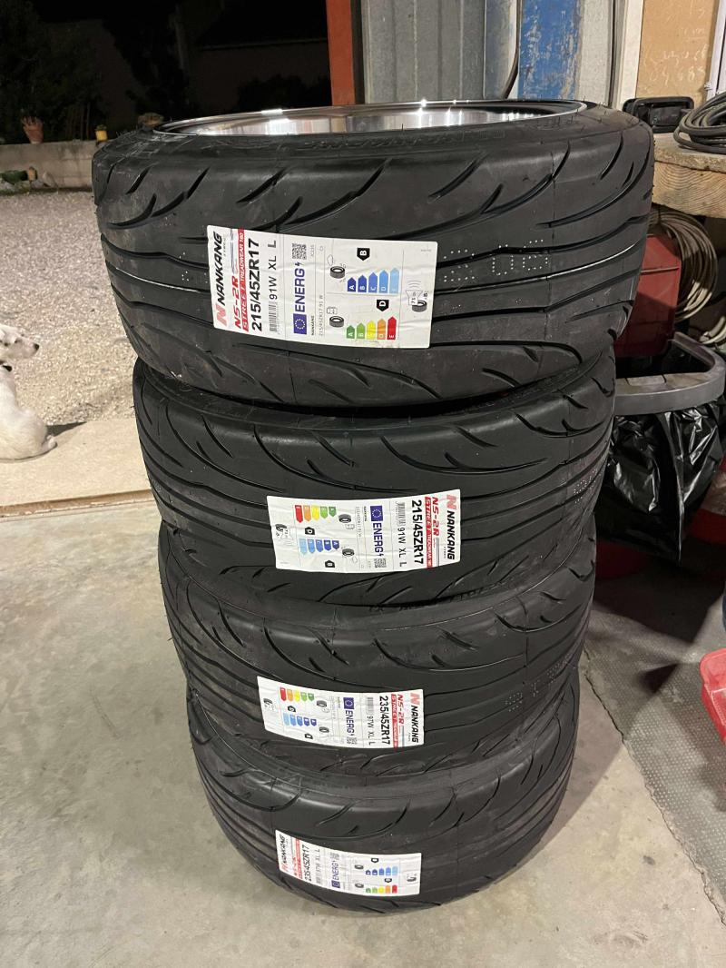

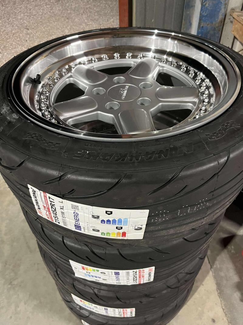

Sinon, bonne nouvelle, les pneus sont monter sur les jantes et j'ai hâte de les récupéré demain :win:

tu vois bien sur le plan la petite durite qui retourne de la goulotte au réservoir que tu n'as pas encore montée.
de même pour la jauge, la position avec la crépine vers le bas et le flotteur qui doit avoir un débattement vertical.
pour les roues ....donne moi une bassine ....pour baver devant :mdr: :402:

La crépine doit se monter dans la bassine du retour dans le réservoir.... Tu n'as qu'une seul position possible.

Je parle de la sortie tout en bas à droite sur la photo. Je n'est rien qui correspond.

David, l'orifice dont tu parles son tuyau fait le tour du réservoir par le côté opposé à la goulotte et rejoint un T. Celui-ci même (le T) va se brancher sur 2 orifices situés sur le dessus du réservoir. J'espère que tu comprendras mon explication avec le schéma que tu as posté.
Attention au diamètre extérieur de tes tuyaux, j'espère qu'ils ne gêneront pas au remontage car ceux d'origine sont moins épais.
Et est-ce que tu profites d'avoir démonté le réservoir pour lui passer de l'anti-rouille à l'extérieur ? Ce ne serait pas du luxe car si tu veux qu'il dure encore 20 ans il te faut le traiter. Il est vraiment fragile.
Au sujet de tes jantes, j'ai hate de voir ce que cela rend qur une Monza. Ce serait la première que je vois avec ce modèle. Bon choix en tout cas :bien: !
Et tes Gaz shok sont de belle manufacture :oui: .

l'orifice en bas du réservoir pourrait être le retour d'essence qui vient du régulateur de pression.
