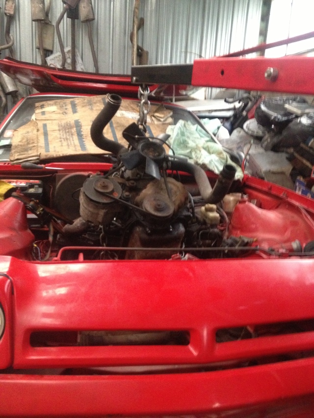

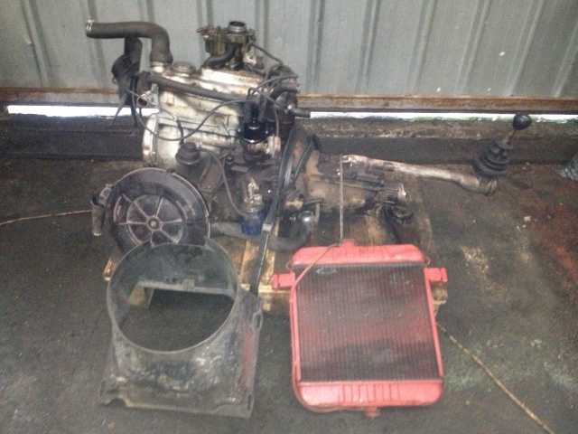

ça y est il est dehors, son remplaçant venait d'arriver alors je pouvais pas attendre :ange:
Y'a donc ça a vendre maintenant, si y'a des Franco-blitziens intéressés!?
Voila, maintenant pour y mettre un CIH, il vaudrait mieux lui changer le berceau?
Parcequ'apparament les emplacement des supports ne sont pas au bon endroits et les deuxièmes trous paraisses encore pas a la bonne place

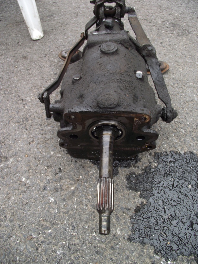

Voila un peu l'avancé des travaux:

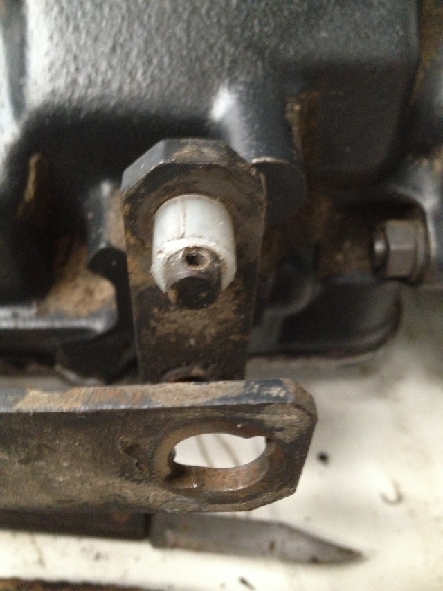

J'avais préparer un boite 4 pour le C20XE mais comme ça passe pas et quelle est propre je l'ai récupérer pour celle la, elle avait le problème de pas mal de boite GM4, un flottement au niveau des tiges de changements de vitesses, j'ai trouver (dans mon bordel) deux tubes qui s'emboitaient parfaitement et qui donc ont grandement réduit le débattement et par la même il n'y a plus ce foutu bruit de ferraille habituelle au boite 4:
Je tenais a lui conserver une boite 4 alors!

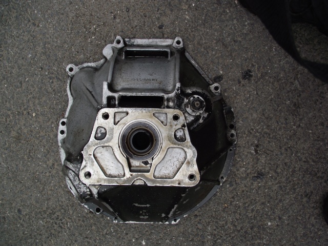

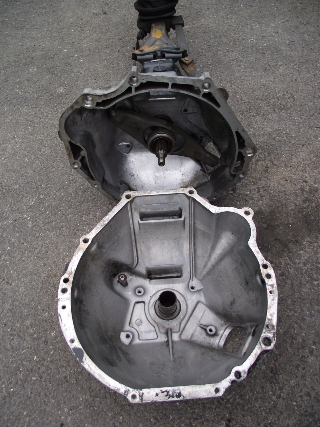

Pour ceux qui voudraient voir la difference entre une cloche d' OHC (montersur la boite) et CIH devant
Bah ouai mais il y a un joint entre les deux
La boite 4 donneuse de la cloche (a vendre si quelqu’un est intéressé)

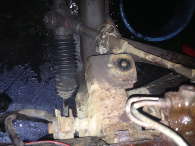

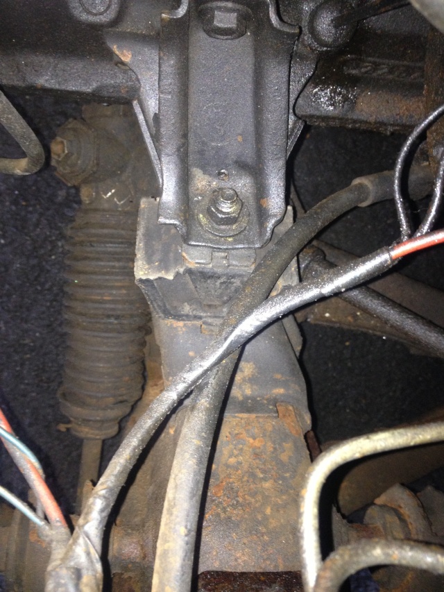

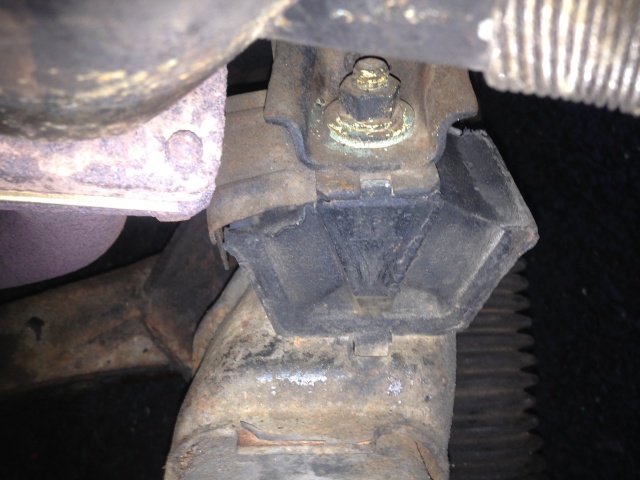

Ont voit bien clairement la différence d'avancer du moteur, mais il n'y a pas que ça :na:
La hauteur n'est pas la même...Alors j'ai voulu faire un trou en avant mais...
Et avec des supports de CIH
Bon faut dire aussi que j'ai pas pris de mesures :ange:
J'ai enfourner direct :sol:
Mais voila le résultat :perplexe:

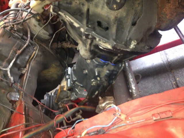

Quand un coté est en place, l'autre ressemble a ça
Je voulais éviter de changer le berceau, toujours la phobie de c'est 2 grosses vis bloquer dans les longerons mais je pense que je ne vais pas y échapper, ça sera pour la prochaine fois pour lui coller un berceau de CIH
