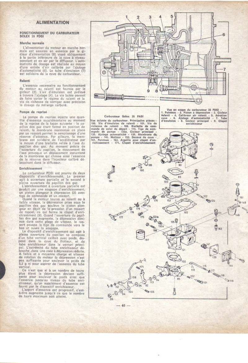

Question, on regle comment le carbu et tout ce qui va avec ? J'y arrive pas
C'est a dire allumage, ralenti, carbu
Allumage: ouverture des vis platinées = 0,4MM
Moment d'allumage: marque sur la poulie en face de la marque sur le cache de distribution.
Pour le carburateur c'est ici; http://www.franco-blitz.net/viewtopic.php?t=5732

Parcontre j'ai pas "l'autorisation" pour visualiser le lien...
Et j'ai remarquer un autre soucis, j'ai des bullesd'air dans le circuit d'essence j'ai tout verifier il y a pas l'air d'avoir de soucis, est-ce que cela pourrait venir de la pompe elle meme ? 🤔
