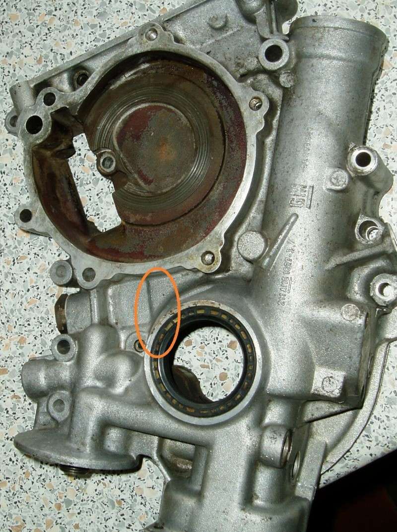

Pour en revenir aux repères sur les poulies vilo et carters distri, sur la quinzaine de cih que j'ai chez moi, allant du Blitz (68) à la Monza (83), ils en ont tous. :84:
Si je me souviens biens les marques étaient là.
Chez moi, rien de tout !
Le repère carter est là :
