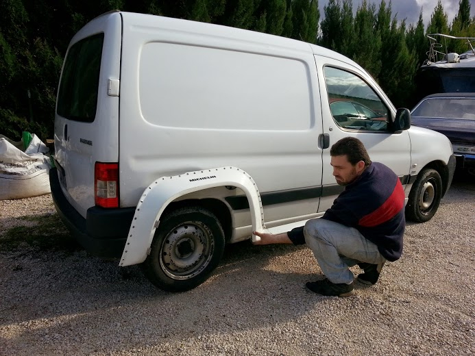

Avec Max, on va se lancer dans un truc de ouf. Le Partner 400 :p
Euh, vous n'avez pas déjà un projet I2000 en cours? :ange:
:dehors:
Dernière modification par Manta Resurrection le lun. 23 déc., 2013 18:40, modifié 1 fois.
Ces pièces sont trop grande pour un Partner, essaies les sur la voiture rouge bordeaux, qui est juste devant :muah:
