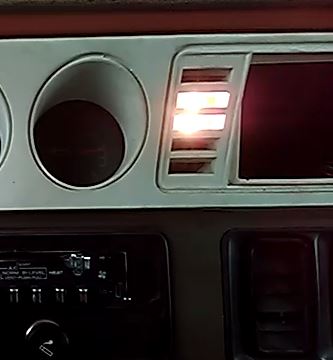

Voilà les deux témoins qui s'allument et restent allumés après environ 30 à 40 secondes de marche du moteur après démarrage

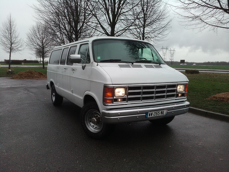

Ce n'est pas la flotte qui va m'arrêter !!!
Après 18 miles de roulage, ben oui.
Mon compteur est bien aux deux versions de vitesse mais pas le comptage kilométrique qui reste, lui, en miles.

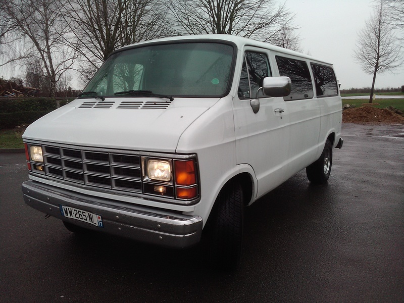

Vous noterez la pose des plaques dans le creux du pare chocs.
Derrière pareil
Super. Mais ça fait dégeux les plaques. Tu pourras peut-être faire un support pour les plaques définitives ?
Sinon :bien:

Les deux témoins sont liés aux freins.
Quand il fera sec, je regarderai les connections électriques sur les appareils hydrauliques, la dépression du master vac, le niveau d'huile du bocal, le témoin de frein à pied.
Bref, un contrôle des capteurs de freins.

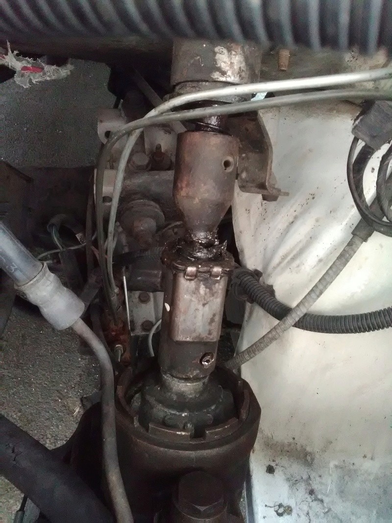

Pour mon problème de volant de travers, j'ai expliqué il y a peu qu'il était impossible de décaler le volant sur l'axe à cause d'un méplat.
Impossible aussi de décaler le bras de levier en bas de boitier, un méplat aussi.
Il ne reste comme solution de désaccoupler le cardan de l'axe de direction sur l'entrée du boitier.
Problème.
On ne peut pas procéder à ce désaccouplement sans démonter le boitier du châssis et c'est un boulot plutôt chiant.
J'ai donc cogiter un peu et j'ai trouvé.
pas touché au boitier, simplement déboulonner la colonne de direction pour la tirer vers le haut, libérant ainsi le cardan du boitier.
Hé hé, malin le polak !!! lol
J'ai pu remettre mon volant droit comme il faut.

Est ce le fait d'avoir trituré les différents câblages concernant mes deux loupiotes qui restaient allumées, j'ai refait l'essai ce matin, eh bien, elles sont restées éteintes . . .
Deuxième essai pour m'assurer qu'elles s'allument bien avant démarrage mais après contact, ok.
Démarrage du moteur et alors qu'auparavant, elles se rallumaient un petite trentaine de secondes plus tard, là, rien, éteintes.
Super.
On verra demain si cela le fait encore.
