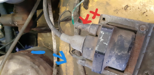

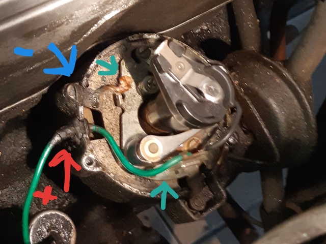

Petirmt interogation du soir, je veux passer en allumage electronique (mes vis sont en fin de vie) mais j'ai des questions, plein de questions, trop de question...
J'ai ça en tête !
Question 2 sur le kit : 2 fils un rouge + et un noir -
Sur mon montage actuel, un fil vert + et petite fixation en masse - (je suppose)
Il parle de brancher le tout sur la bobine, ok comme sur mon schema plus haut ? Rouge a la place du vert et noir sur l'emplacement libre ?
Question 3 : est-ce que je dois garder la platine ou ce trouve les vis ainsi qui la mini bobine (je sais pu le nom) fleche verte photo 1
Question 4 : et cela doit deprendre de la question 3 :
Est ce que la depression va encore servir ? Genre actuellement j'accelere cela fait bouger l'allumage pour le caler au bon moment, avec l'electrique c'est pareil ? Ou c'est fixe et on s'enfou de la depression ?
Et si je garde la platine pour la depression, plus besoin de la patte de masse alors ?
Merci ✌🏻

pas certain que ça soit le bon kit , envoies un mail chez eux avec la marque et reference de l'allumeur pour etre certain .
le rouge , fil qui sortira du kit, va sur le plus de la bobine ou borne 15 et le noir sur l'autre cosse . rien d'autre à connecter .Trés facile à monter .
Messages : 6532
Citation Sur mon montage actuel, un fil vert + et petite fixation en masse - (je suppose)
Et si je garde la platine pour la dépression, plus besoin de la patte de masse alors ?
le kit que tu veux installer remplace uniquement le rupteur et le condensateur.
je pense que tu fais une confusion concernant ton fil vert qui va de la bobine aux rupteurs, ce n'est pas un + mais une mise à la masse.
verifie sur la bobine l'inscription + et - : le + doit être coté fil noir et le - sur le fil vert.
vérifie que tu as bien 12v sur le noir après avoir mis le contact.
tu gardes la correction d'avance par dépression ainsi que celle centrifuge avec les masselottes.
tu brancheras donc le fil rouge sur le + bobine à coté du noir qui existe déjà et qui sert à l'alimentation.
le fil noir du kit ira au - bobine à la place du vert que tu démonte avec les rupteurs.
