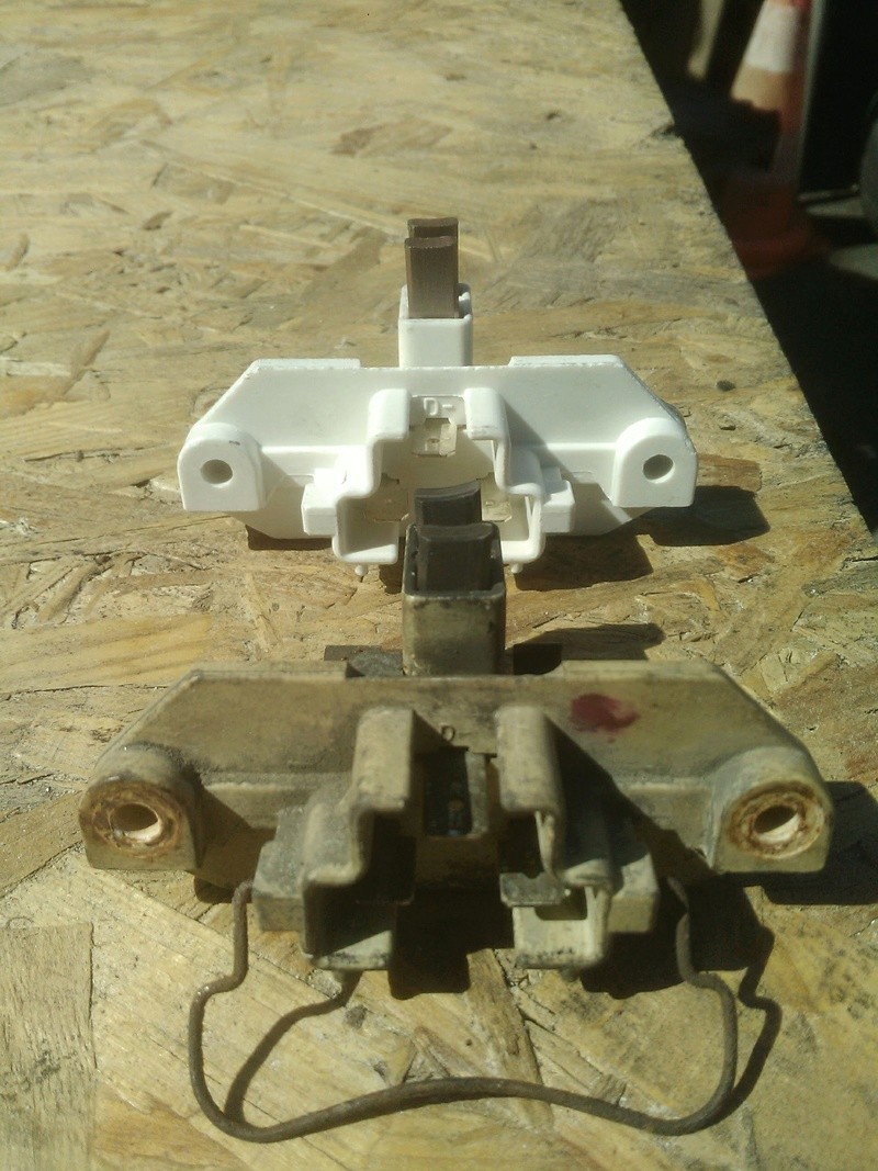

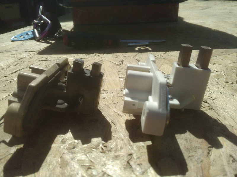

Je me suis enfin décidé à changer le porte charbon de mon alternateur.
il était temps, il ne reste plus grande matière avant que le contact ne se fasse plus

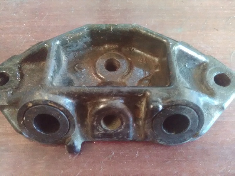

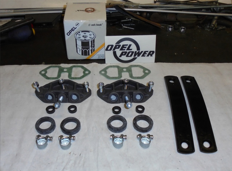

Ceux qui me suivent en live aux Ecuyers ont entendu le sifflement que fait mon injection.
Le bruit se faisait sur le dernier couple d'injecteurs.
Quand je posais la main dessus, le bruit s'atténuait.

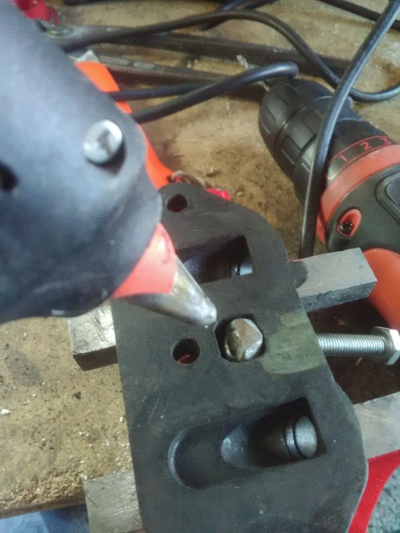

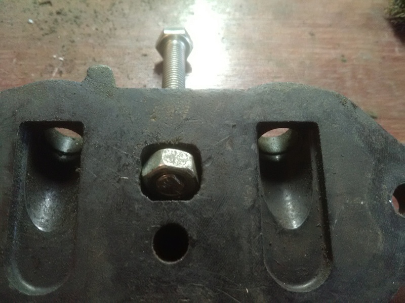

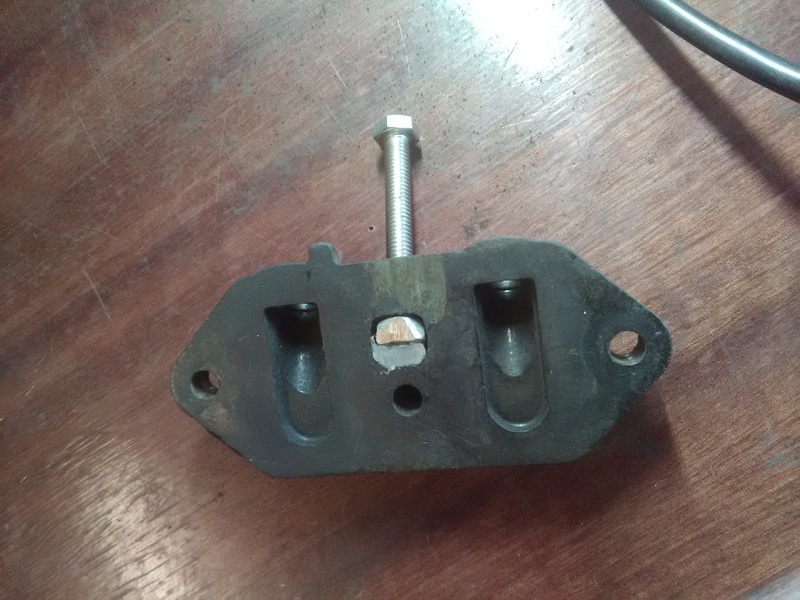

Je démonte donc le porte-injecteurs et découvre que le filetage dans la bakélite est foiré.
Ni une ni deux, je décide de fraiser le logement derrière le filetage foiré pour y insérer un écrou
Un coup de meuleuse pour réduire ce qui dépasse
Et un point de colle chaude pour tenir l'écrou en place le temps du serrage

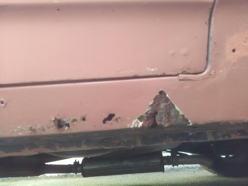

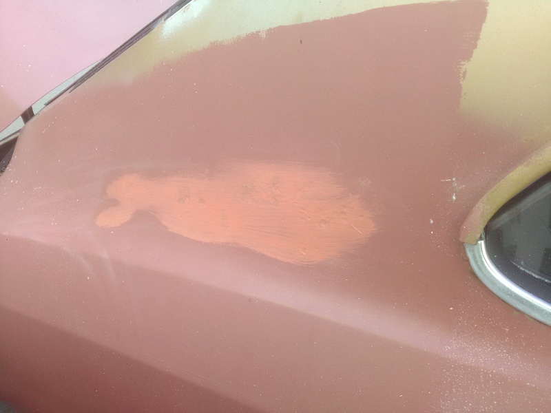

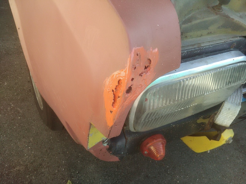

et enfin, un peu de décapage de rouille
Là y a du taff qui m'attend
A suivre
J'ai eu le même problème et je faisais pareil, ça à bien tenu pendant plusieurs années, quand j'ai vu que l'Edelschmiede propose des supports neufs en alu je n'ai pas hésité d'acheter le kit.

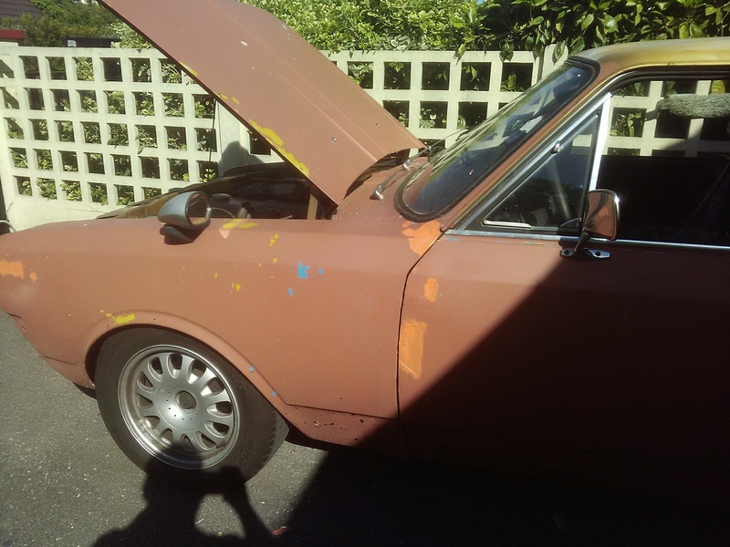

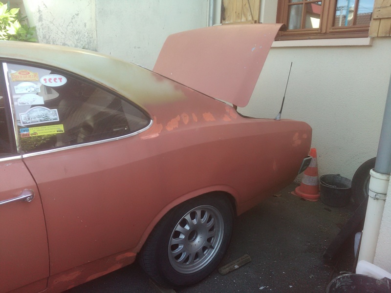

je recherche des jantes en 14 pouces pour ma Kadett mais difficile de trouver avec un design d'époque. Celles que tu as mises me plaisent bien. C'est quoi comme marque ?
J'ai dans l'idée que c'est du BMW Série 5 E39 en 5 trous
