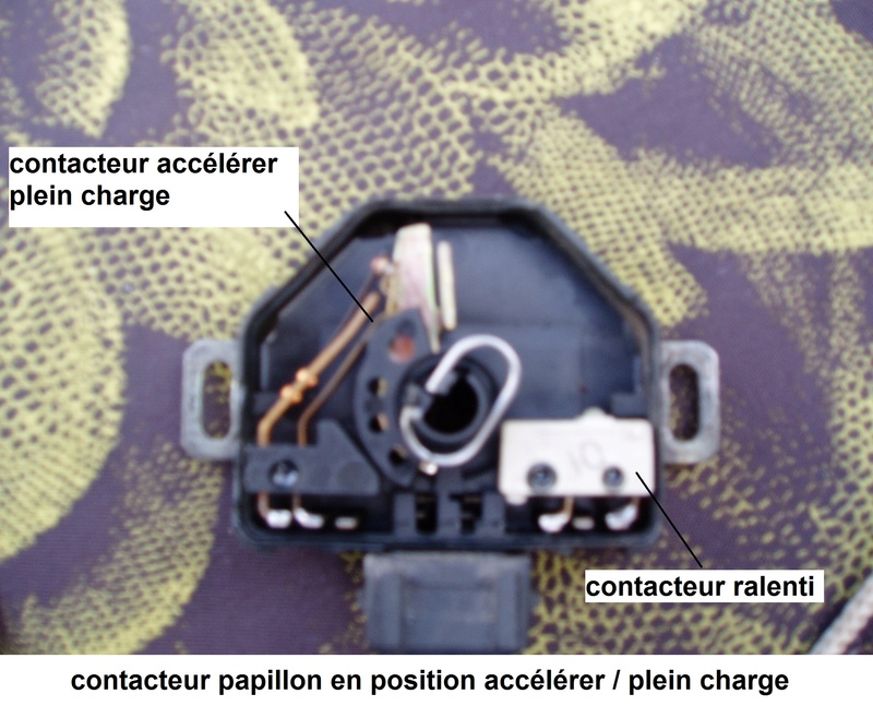

Il s'agit des 2 vis qui tiennent l'écu du papillon.Tu les desserre légèrement et tu joues un peu (droite gauche) doucement avec,jusqu'à ce que tu trouve la bonne position où le ralenti reste stable. :oui: C'est assez simple...
Dernière modification par MANTAO le lun. 25 juil., 2016 12:02, modifié 1 fois.
Ces sont les vis de réglage du contacteur de papillon.
Normalement le réglage de ce contacteur ne peut pas influencer le ralenti.
Le réglage doit être effectué avec le moteur arrêté et papillon entièrement fermé, puis tourner le contacteur jus qu’on entend un tout léger 'clic', on peut le faire aussi avec un Ohmmètre.

Tu te trompe...désolé de te le dire...car j'ai déjà vu faire pourtant... :oui:
Mais comment tu penses influencer le ralenti avec ça ?
Je trouve auss bizarre de régler le ralenti avec ce capteur de position. C'est simplement un contact qui informe le calculateur de l'ouverture du papillon, non?
Dans ce boîtier il y a 2 contacteurs du type "on-off", un fait contact lorsqu'on enfonce la pédale d'accélérateur et il y a un signal au calculateur d'enrichir le mélange, l'autre contacteur est pour le "schubabschaltung" en français: coupure de carburant lorsqu'on lâche la pédale d'accélérateur.
Pendant roulage normal aucun contact est fermé.
A l'intérieur on voit ça:

:+1: avec Wim c'est une contacteur qui n'a qu'une fonction électrique: indiquer au calculateur la position ralenti ou pleine charge.
mais ce qu'a vu Mantao c'est probablement quelqu'un qui décale le contact ralenti (contact ouvert) puis le remet en position (contact fermé) comme il doit être.
en position fermé, le contact informe le calculateur qui va légèrement enrichir pour stabiliser le ralenti. Sinon ratés de combustion et accoups.
donc si tu dérègles le contacteur, le ralenti devient instable, mais ce n'est pas un moyen de réglage.
Le réglage du dosage au ralenti, se fait uniquement par la vis au dessus du boitier de papillon qui permet un passage d'air sans influer sur le volet, on modifie donc la richesse.
