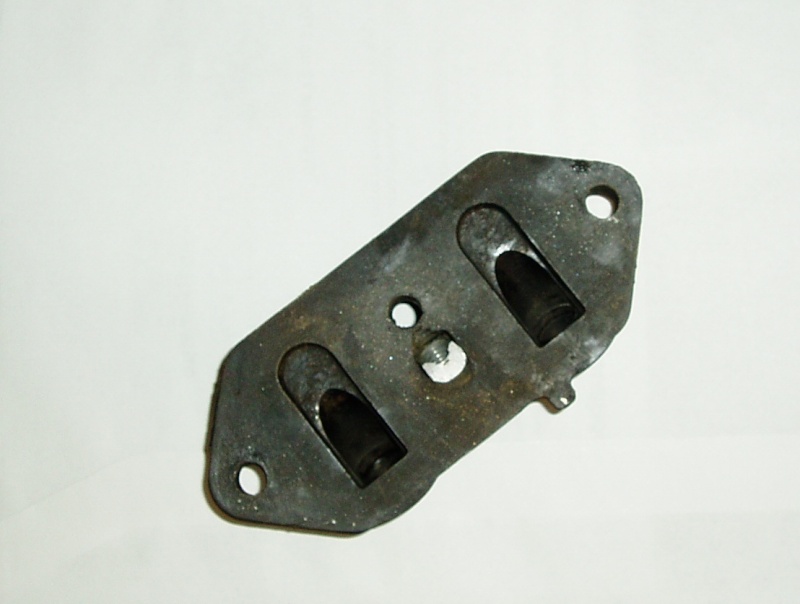

aujourdhui remontage des injecteurs il me faut changer les supports d injecteurs en plastique le filetage est mort mais j ai essaye de la demarer et juste le temps d amorcer le carburant et elle a demarer desuite elle tourne bien au ralenti :win:

QUOTE il me faut changer les supports d injecteurs en plastique le filetage est mort
tu parle du taraudage du trou central, qui tiend la bride métallique ?
dans ce cas , 2 vis de M7 X 50 , ( dans les bonnes quincaillerie ou autres centres auto ...) ; un taraud de M7 et le tour est joué ! c'est comme ça que j'ai fait !
Sylvain
J'ai résolu ce problème à une autre manière.
Je meulais un écrou M6 jus-qu’il allait dans le 'logement' au milieu du porte injecteur.
Après je remplaçais la vis M6 par une un peu plus longue.

merci a tous je vais faire 1 de vos solutions :oui: :merci:
