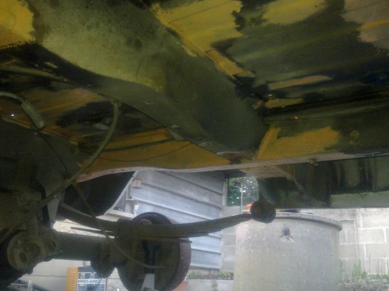

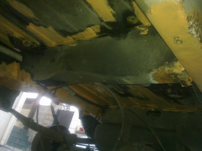

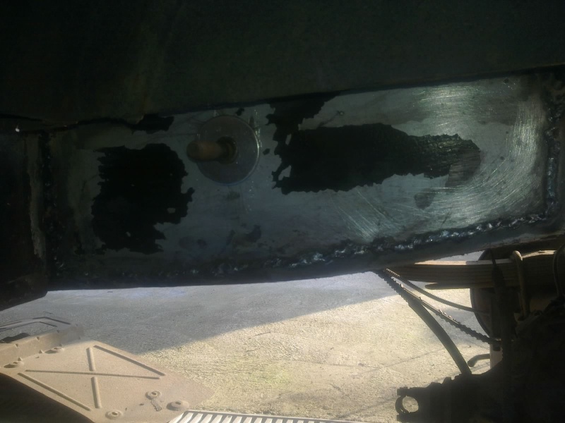

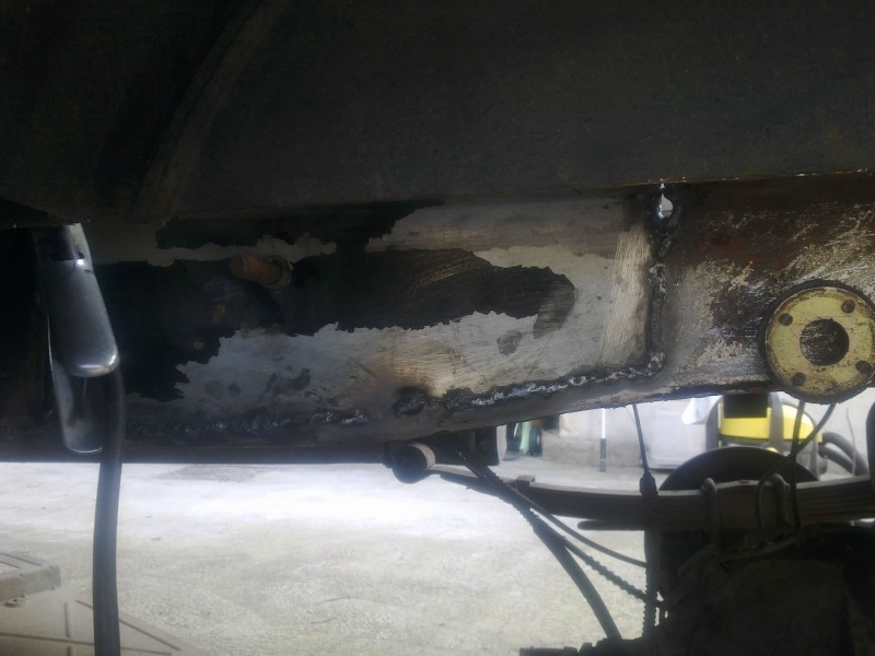

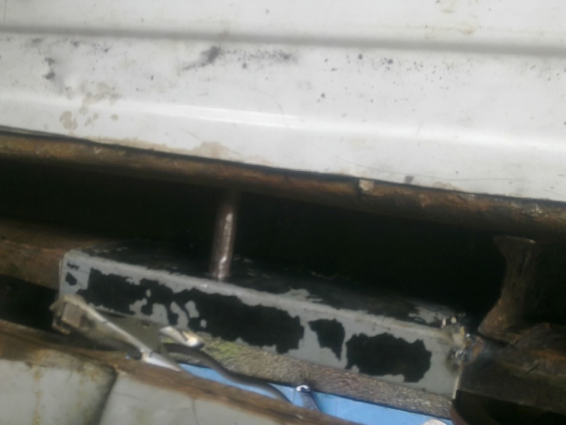

J'ai bossé un peu sur le truck.
La rustine est en place.
Encore des ajustements à faire.
Il a fallu percer la rustine pour laisser passer le tube de la vis de l'amortisseur. Une rondelle sera soudée pour faire un renfort.

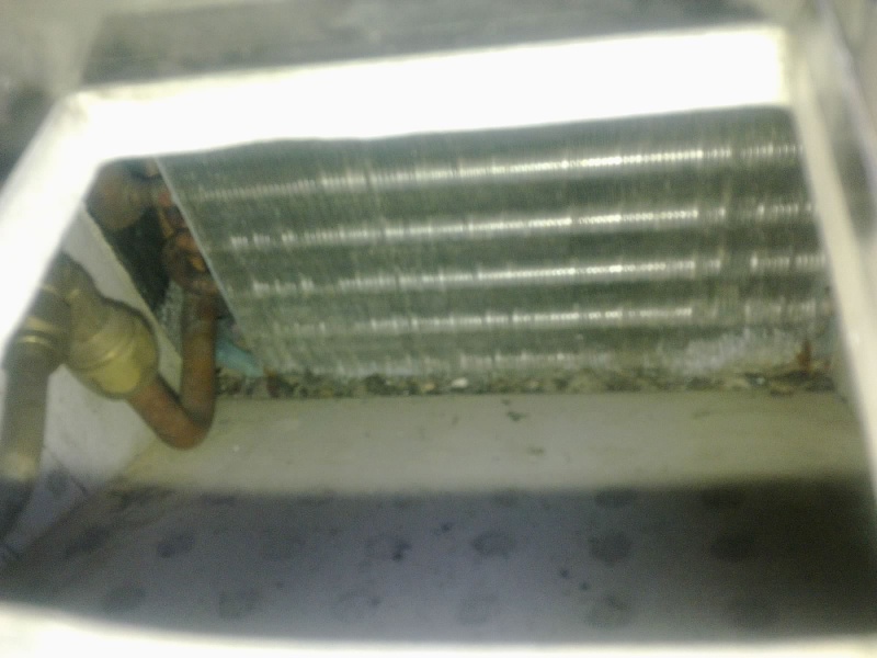

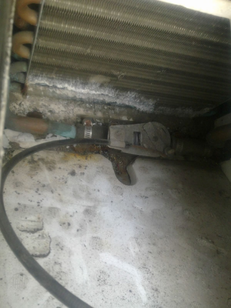

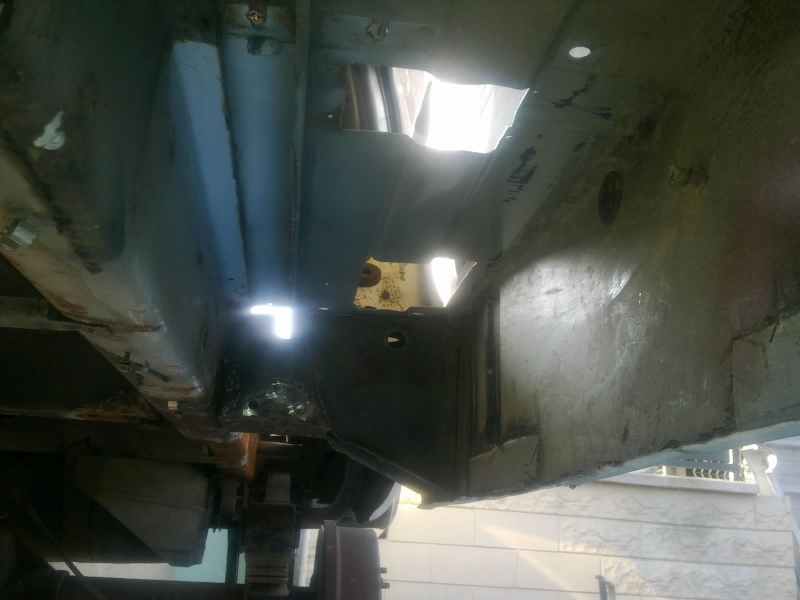

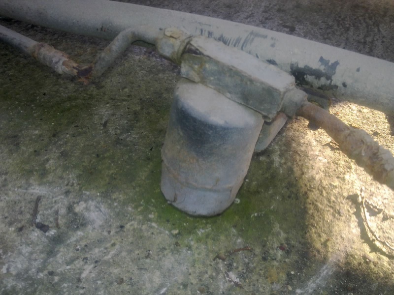

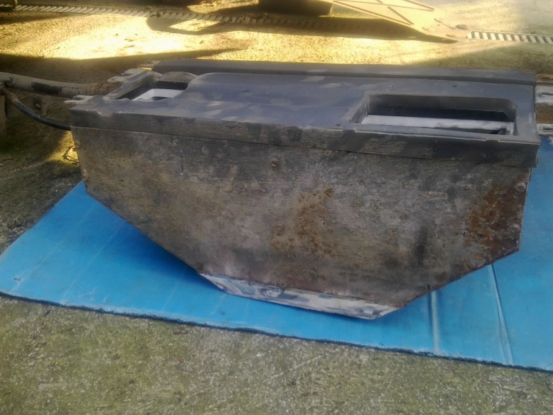

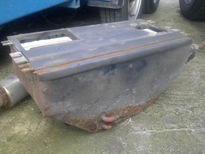

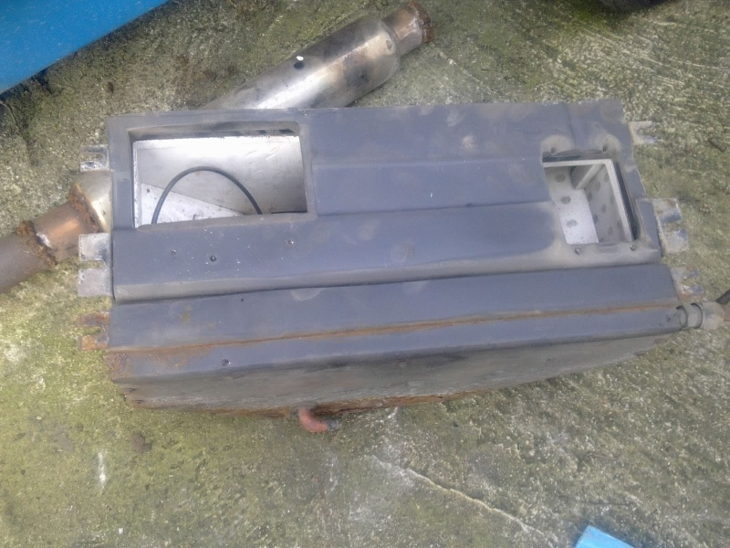

Finalement, pour avoir accès aux deux derniers rivets de la main de suspension, j'ai viré le coffre de la climatisation/chauffage pour l'arrière de la carrosserie puisque qu'ancien bus 15 places.
Il est encore connecté car je ne sais pas s'il y a du gaz dedans.
Radiateur coté chauffage
Coté climatisation

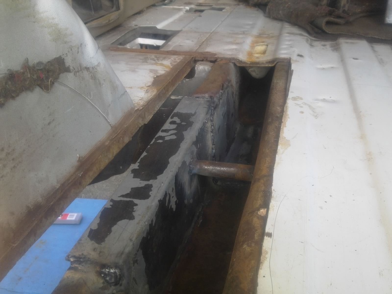

Messages : 3328

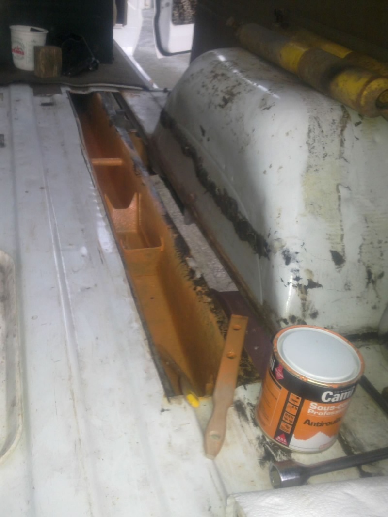

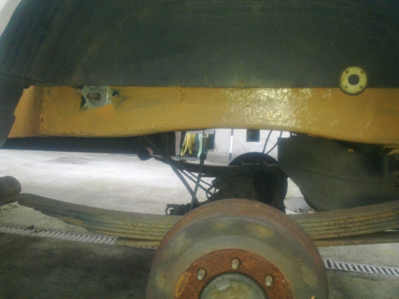

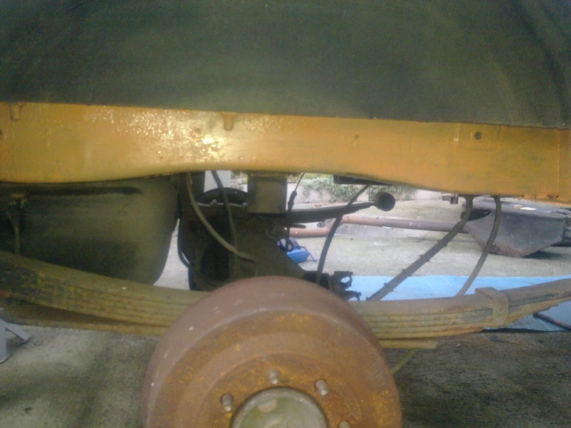

Traitement primaire anti-corrosion dans les longerons.
Coté gauche
Coté droit

On passe aux extérieurs
Messages : 3328
Eric M a écrit : jeu. 13 mars, 2014 19:10Put... tu en as encore beaucoup de cette peinture ?....  :mdr:  (Diplo/ Commo)
J'ai écrit primaire anti rouille, pas peinture pour tuiles !
:mdr:

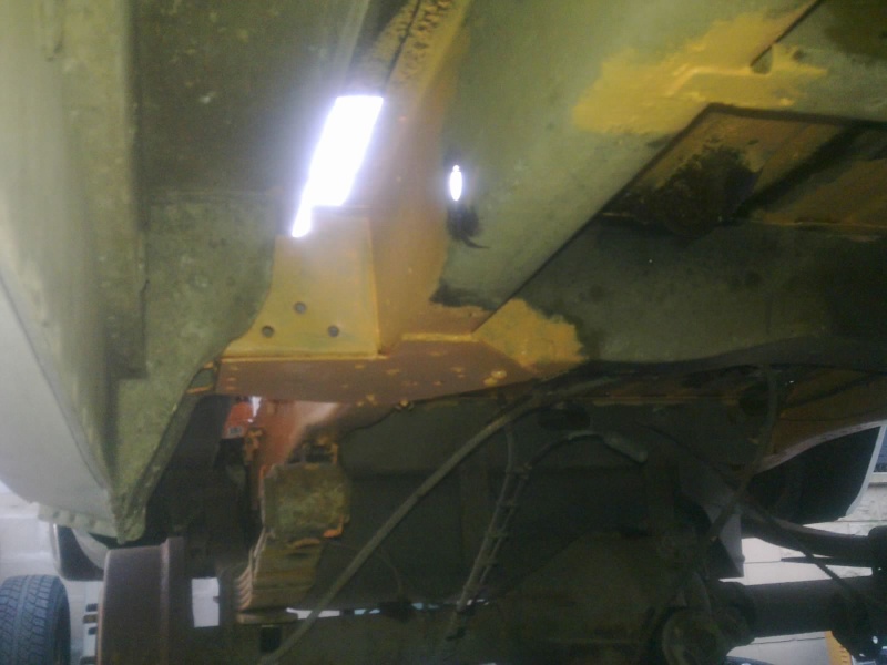

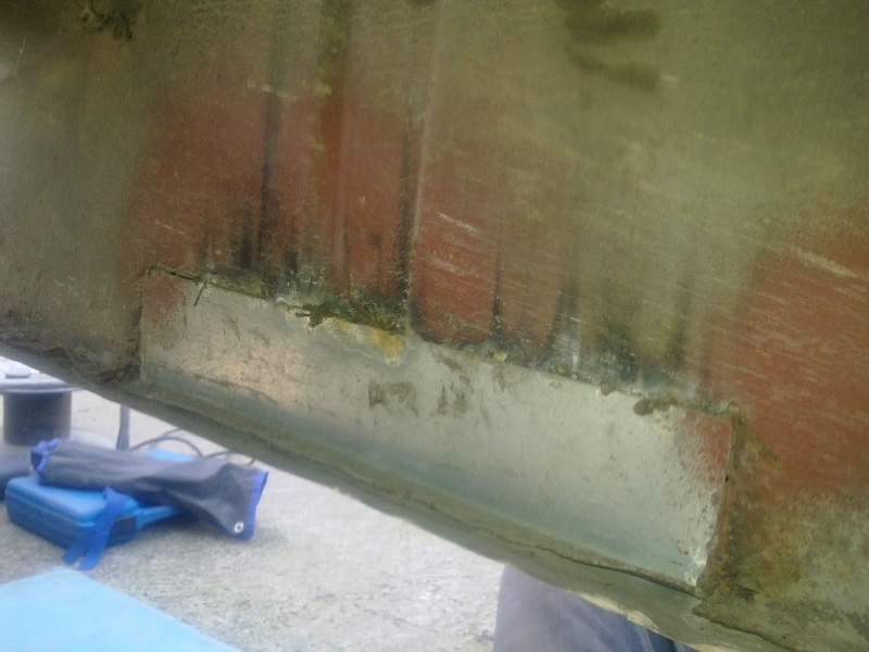

Messages : 3328
Cette partie n'est pas finie. On voit bien les trois trous sur le plan vertical pour la fixation de la main de suspension.
Bien du mal à sortir les rivets. D'où le démontage du coffre de la clim/chauffage.
Pour l'instant, j'ai juste passé une couche de primaire anti corrosion. J'ai des soudures à ébarber et encore la plaque de renfort traverse/longeron gauche à faire.

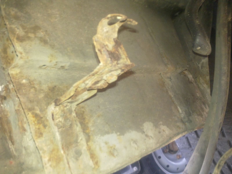

Messages : 3328

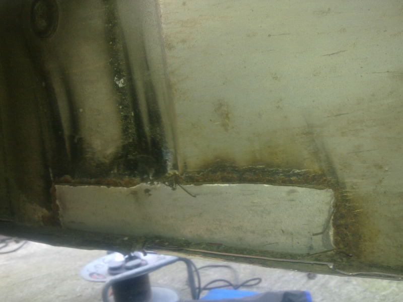

L'espace libéré sans le coffre de clim/chauffage
Les anciennes réparations de tôlerie.
Peut mieux faire, non ?
Un peu de corrosion, non ?
