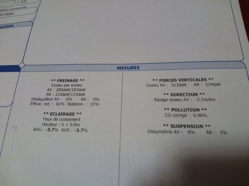

TONGAS50 a écrit : dim. 27 déc., 2015 23:14est ce qu'il ont notifié du jeu dans la direction au CT. les symptômes  que tu décrit me sont arrivait sur une kadett et il s'est avéré qu'il y avait du jeu dans la crémaillère.
Aucun jeu dans la direction au CT, mais je ne pense pas que ce soit la crémaillère la cause car lorsque je suis à l'arrêt et que je fais tourner le volant à l'arrêt de gauche à droite rapidement sur une petite course les roues répondent bien :oui:
Voici les résultats au CT :
Un ripage de 3.7m/km en théorie. Dans la pratique on est plus à 3.7km/km :mdr:

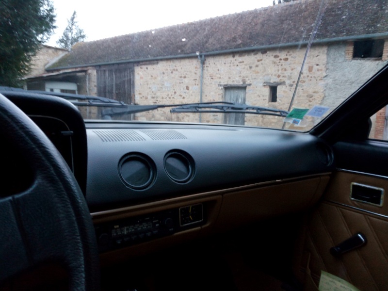

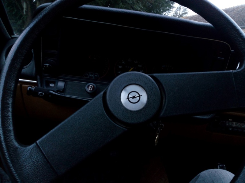

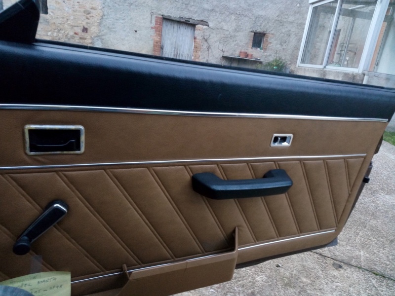

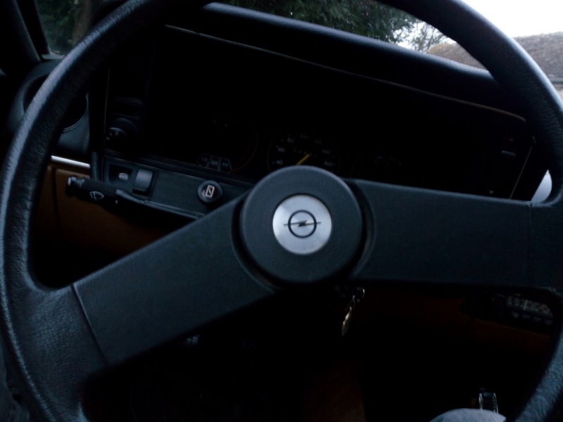

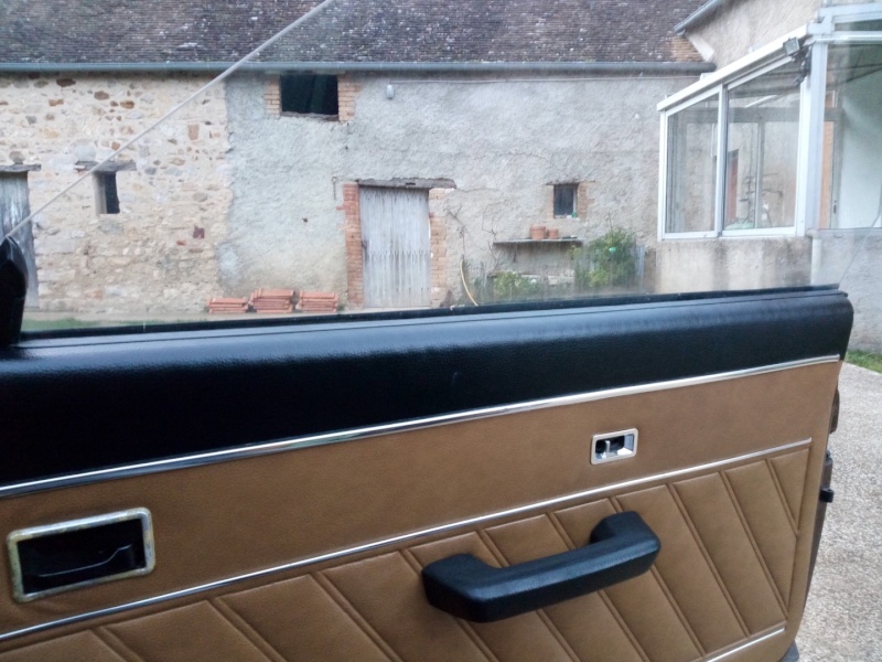

Pour bien commencer cette année 2016, j'ai redonner un p'tit coup de jeune à la Manta.
A l'aide d'un rénovateur plastique en bombe j'ai fait revenir le simili cuir du tdb et des portes, photos :sol: :
Avant
Après
Avant
Après
Avant
Après
La différence n'est pas flagrante en photo, de plus que c'était crépusculaire au moment des photos mais en vrais, la forme du simili cuir est vachement ressortie :bien:
