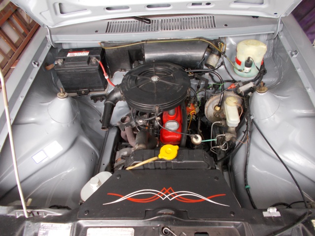

Tu as mis un double carbu weber en 40 ?
C'est pour savoir si la différence sera significative avec mon 1000s... :sic:
scratdu44 a écrit : mar. 03 mai, 2016 19:22:bien: Cool  c'est le même que le mien sinon l’allumeur , j'ai un bosch  !!!
L'allumeur se fait changer en 5 minutes !

el nino 666 a écrit : mar. 03 mai, 2016 22:25Tu as mis un double carbu weber en 40 ?
Arrrffff .............. non , tout est d'origine :oui: je trouve que ça marche bien comme ça , c'est suffisant dans la circulation actuelle et une consommation de a peine 8 l !!!
C'est propre dessous ton capot :bien:
Pourquoi tu as mis le filtre d'essence après la pompe et pas avant ?
