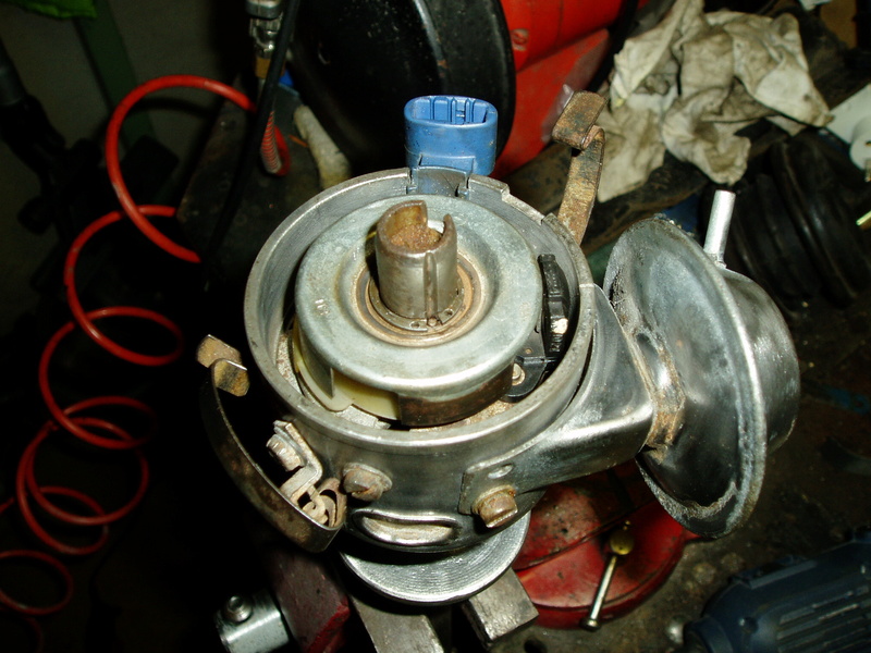

Bon avec ce long week-end j ai dessider de retenté le montage de mon allumage gsi j'ai trouvé un module qui correspond à mon allumeur merci johnny
Mais après montage toujours rien impossible de mettre en route pensé vous que mon problème vient du fait que ma bobine ht soit une delco remi ??? Merci de votre aide
Wim oui je suis bien branché sur du 13 v j'ai remarqué que si je laisse le courant brancher en continu j'ai pas de courant à la bougie mais si je donne des
Acou par intermittence avec le file d alimentation direct sur la batterie la sa pét pourquoi ce fenomene ???
Mais je pense que c'est une pensée trop simple, avis des spécialistes S.V.P.

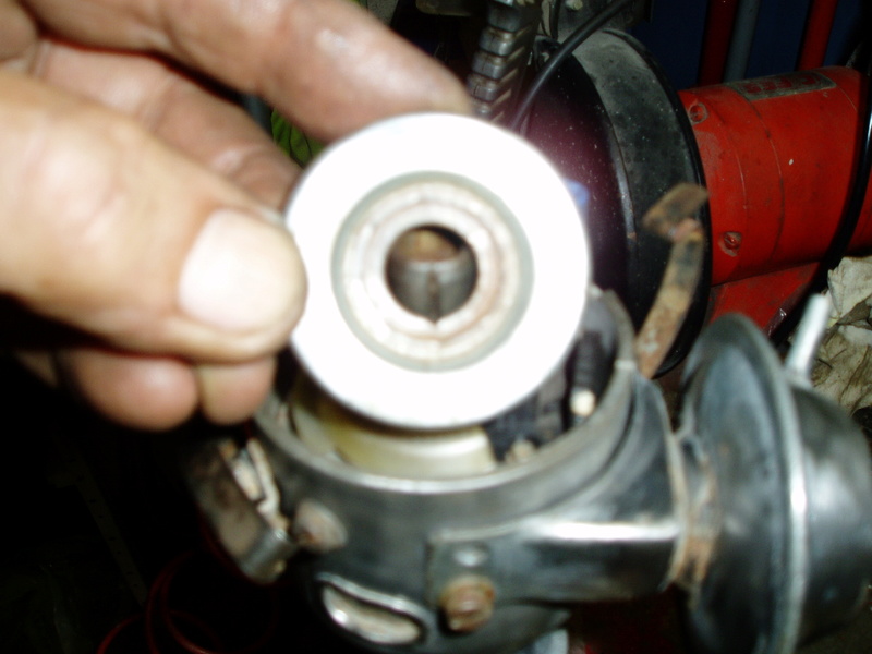

Cette pièce ne touche pas quelque part ?
