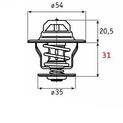

Avant tout, il faut que tu as un thermostat comme ça:
Lorsque le thermostat est fermé, le passage d'eau est comme ça:
Une fois le thermostat ouvert, le passage d'eau est comme ça:

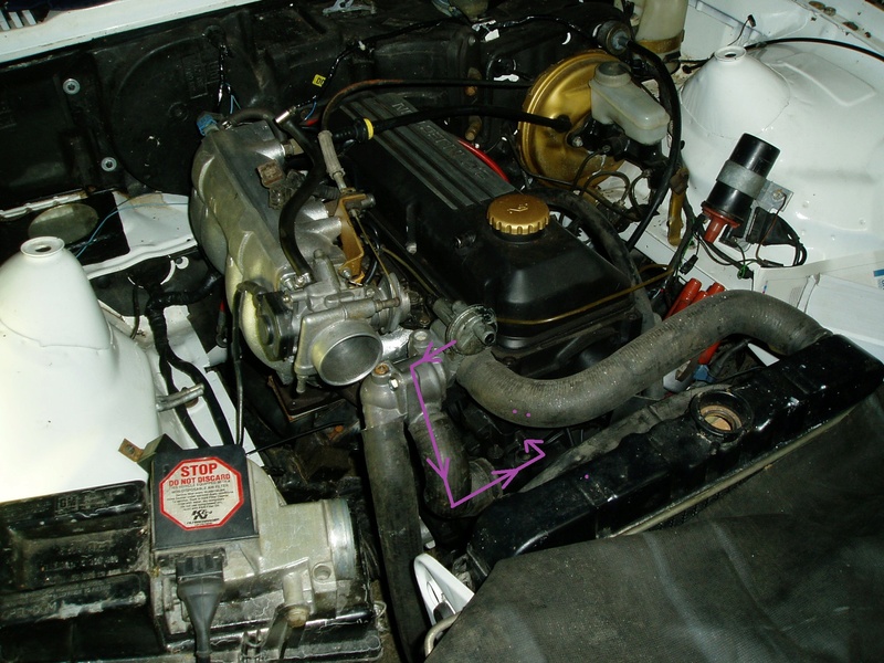

Je mettrai une photo de mon montage car j'ai un vase d'expansion et un radiateur de omega 2,3TD.
Je vois que sur ta photo il n'y a pas de durites de refroidissement branchée sur le volet d'admission d'air, pourquoi?
je vais demonter au cas où j'ai mal monté ce dernier ou même et surtout verifier que j'ai bien le bon modèle!
C'est une photo prise pour le montage, les durites sont aussi sans colliers, le boîtier papillon chauffé est bon pour le pole Nord, les durites et raccords donnent souvent des problèmes.
Est ce que ta vase d'expansion a 1 raccord / flexible ou 2 ?
Regardes ici, c'est donc le deuxième schéma.
http://www.senator-monza.de/?wM9QUSE1kJyIT...YDN8lTM9EkUBBVT

je n'ai pas eut le temps de m'occuper de verifier le thermostat avant, donc voici le verdict:
thermostat déposé et mesuré, c'est exactement les côtes mentionné plus haut.
je l'ai testé dans une casserole et il commence à ouvrir vers 86/87°!
Je l'ai donc remonté et modifié le circuit de refroidissement exactement comme sur le deuxième schema donné ci-dessus par wim bos et le verdict n'est pas top...
Il y a du mieux car on voit bien le liquide de refroidissement circuler dans vase d'expansion mais cela chauffe (zone rouge) toujours au bout de 2min.
Je pense qu je vais devoir demonter la culasse car je ne vois pas d'où viens le soucis...
j'ai même changé ma sonde de température pour être certain que la valeur de température était bonne!
Avez-vous d'autres pistes avant que je m'attaque au démontage?
