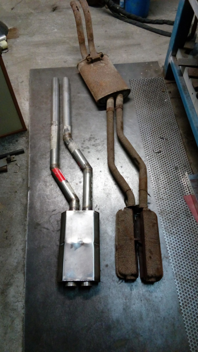

Mon frère a bien avancé sur la fabrication de la ligne d'échappement.

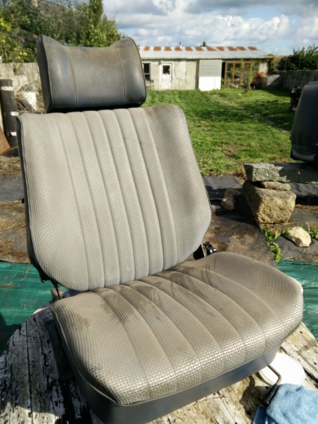

Nettoyage des sièges :
Avant :

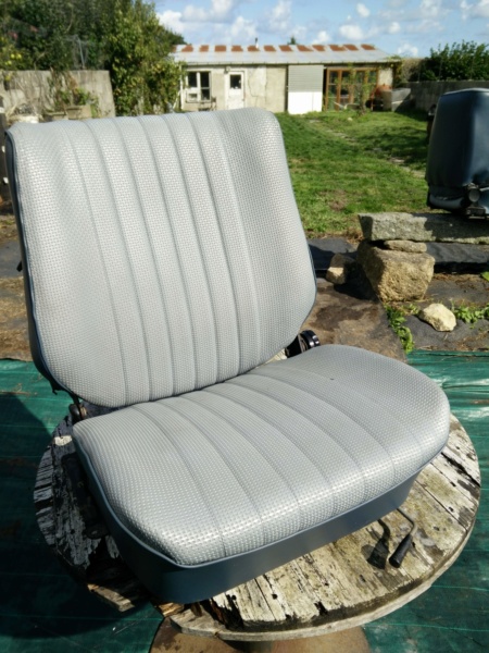

Après :

il est puissant ton karsher!! il a arraché l'appuie tete lol

il est beau ton siège, avec quoi l'as tu nettoyé ?
Du courage !
J'aurais jamais cru que c'était bleu !!!

- Savon noir (en petite quantité sur la brosse) + une dose (2cuillères à soupe) de bicarbonate de soude dans un fond d'eau tiède. J'ai renouvelé l'eau souvent.
- De l'huile de coude.
- Rinçage à l'eau clair avec unchiffon micro fibre.
- Puis le soleil a fait le reste.

merci, je vais faire de même sur les sièges du break de David qui sont bleus aussi

Tu peux remplacer le savon noir par du liquide vaisselle (en petite quantité et directement dans l'eau avec le bicarbonate). J'ai aussi fait le test sur un siège en tissus, résultat satisfaisant.

ça nettoie nickel :oui:

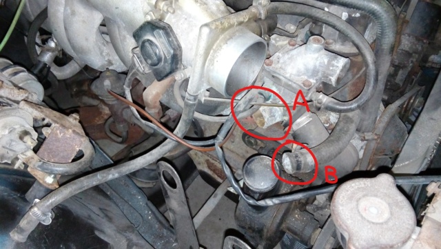

Qu'est ce qui se connecte sur les raccords A et B repérés sur l'image ci-dessous ?
Merci d'avance.
info : Moteur Omega A 3000
