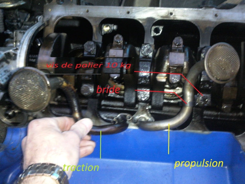

pour ta jauge à huile , si tu regarde à coté , tu a un 2° trou de jauge ; tu fait sauter le bouchon au chasse-goupille depuis l'intérieur ( dépose carter d'huile ) et tu remet le bouchon que tu a sorti sur le trou ou tu as actuellement ta jauge , n'oublie pas de déplacer le support de jauge ( fixé sur palier de vilbrequin , douille de 19 , serrage à 10 kg )

J'ai démonté le carter du 22E, en effet, ce n'est pas comme le 16S, il y a bien un bouchon pour la jauge que je ferai sauter demain faute d'avoir un bon chasse.
Sylvain, la vis de palier que tu dis de serrer à 10 kg, c'est plutôt pour la crépine ? Merci pour l'info du couple en tout cas, ça me servira aussi

<a href='http://www.franco-blitz.net/forums2/vie ... 838&st=330' target='_blank'><img src='https://nsa39.casimages.com/img/2018/08 ... 822614.jpg' border='0' alt='user posted image' /></a>

Salut
sur la photo tu vois les 2 crépines , celle de traction ( dans ton cas 2.2 l ) que tu vire et celle de propulsion 1.6 l que tu remonte en position ( serrage 10 kg ) n'oublie pas de déplacer la bride qui maintient la crépine et de changer le joint de la crépine ; pense aussi à récupérer les supports moteur du 1.6
