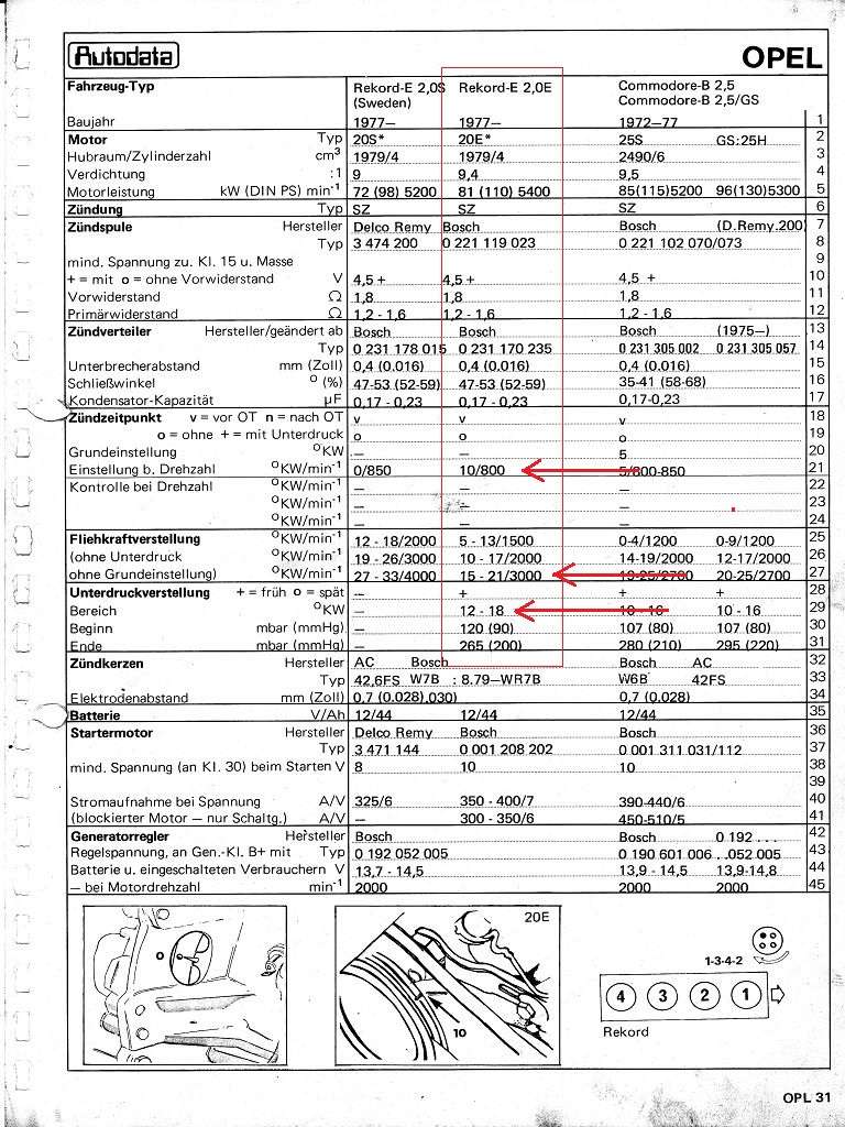

25° (du vilebrequin) à 5400 tours me semble peu, c'est plutôt 45°.
Regardes ici pour un 20E, c'est 10° au ralenti + 15° / 20° à 3000 tours par mécanique + 12 / 18° par dépression = 37° / 48° vilebrequin au total.
Attention que tu te trompes pas dans degrés vilebrequin et distributeur ! c'est 2 sur 1.

Oui, si la bille sur le volant est en face de la flèche ou aiguille sur le bloc tu as 10° d'avance.
Si le moteur tourne à 3000 tours/min tu auras 15 à 21 degrés d'avance en plus, donc total 25 à 31 degrés.
Si tu montes la dépression tu devrais avoir 12 à 18 degrés supplémentaires, ça dépends de la "charge" du moteur / dépression dans la pipe d'admission, je ne pense pas que tu arrives à cette dépression parce que tu as 2 carburateurs double corps.
Pour rattraper ça tu peux donner un peu plus d'avance, par exemple 15° au lieu de 10°.
Là je me suis gouré dans l'autre post, c'est bien en haut de la bille (quand le moteur tourne la bille vient 'du bas' et tourne vers 'le haut'), mes excuses.

Opel a mit une marque sur le bloc et une bille sur le volant, si ces deux sont en face tu as le réglage de base ce qu'on appelle sur ma fiche Grundeinstellung c'est donc l'avance de 10 degrés.
La marque sur le bloc peut être une aiguille (une tige fine) ou une flèche en tôle, si c'est ce dernier on voit aussi un rivet pour la fixation de la flèche.
La pointe de la flèche est toujours 10 degrés mais le rivet est PMH.

Pour illustrer...
Si un jour quelqu'un veut faire la même chose...
poulie vilo a 60 dents donc 6° par dent... plus facile que les dents sur le volant moteur...
donc 10 16 22 28 34 40 (0 6 12 18 24 30)
mise en place d'une depression qui claque beaucoup au ralenti.
16° au ralenti et 26° à 3000.
Il faut maintenant rouler pour voir mais il reste quelques bricoles..., changer de place le filtre a essence car il est trop chaud et trouver des vis de culasse en BTR pour pouvoir les serrer...
