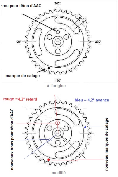

Je ne trouve cette modification pas bonne, parce que le trou pour le têton de l'AAC est ovale et avec ça il n'y a plus un contact sure le calage est assuré par serrage des 3 vis, un déplacement est possible.
Le mieux est de prendre un pignon (ou mieux dit: barbotin) réglable ou le milieu et l'extérieur sont réglable un en rapport de l'autre par des dents fines.
Une autre possibilité est la modification suivante.
Le pignon a 38 dents, donc chaque dent est 9,47°, si on fait des nouveau trous pour le têton de l'AAC un peut obtenir un décalage de 9,47° : 2 = 4,7° avant ou après.
Évidement, il faut ovaliser les 3 trous de fixation, mais l'AAC est indissociable du pignon.
OK je comprend ce que tu veux dire Wim. Le mien est fait a partir de 2 pignons d'origine. Le premier a les trous oblong pour le réglage et le deuxième a été découpé pour venir appuyer sur le premier pour le serrage

@Wim: heureusement que le trou est ovale,sinon ça ne pourrait pas bouger! ;)
@Étienne: ça vaut toujours le coup! Pour un BON réglage,donc plus "fin"! :oui:
Si tout est serré correctement (avec une goutte de Loctite...) y a pas de raisons pour que ça ouge! :na: J'ai jamais eu de soucis avec ce genre de montage!
