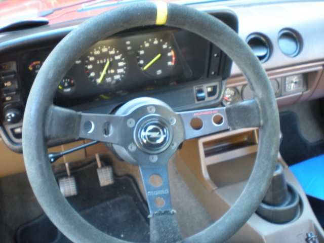

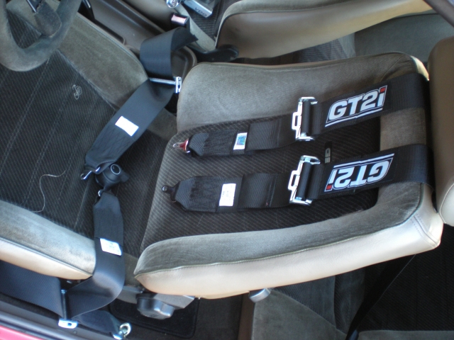

travaux de ce matin:
pose d'un harnais 4 points
suppression des ceintures arrière
pose d'un volant tulipé Momo-Porsche ( je ne vais pas plus vite pour autant!!)
Dernière modification par PV le mer. 30 oct., 2013 14:51, modifié 1 fois.

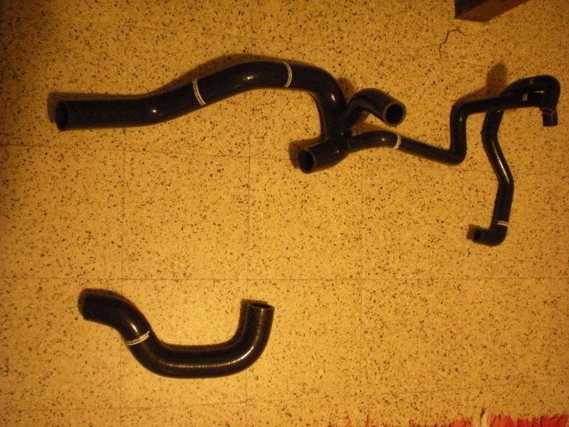

Message par PV »
dernier achat pour ma manta: des durites en silicones spécialement conçues pour le montage du XE dans une manta/ascona B avec les 2 petites durites pour le radiateur d'habitacle. C'est normalement prévu pour une manta à conduite à droite mais avec mon montage , ça va tomber pile poil
Manta B GT 2.0 16v '84
Messages : 11750
J'ai hâte de voir ça en place! :oui:
Ouai tu nous dira ça fais quelques semaines que j'ai deja acheter ce kit :ange:
