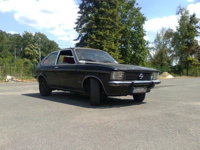

lio a écrit :jeu. 01 janv., 1970 01:00 salut a tous, suite a une demande tres tres insistante " Jay " je suis dans l'obligation de vous presenter ma petite city berlina
j'ai trouvé cette city grace a hiro, une city dans son jus, dormant dans un garage versaillai depuis 10ans
avec mon tomtom, apres avoir changé les vis platinées, un peu d'essence et une bonne batterie, le moteur c'est réveillé apres un tres long sommeil !
depuis le début cette caisse est prévu pour la piste, faire le con, s'amusé entre pote donc la carrosserie on s'en fou![]()
désolé, je n'ai pas de photos de toutes les étapes, mutation, transformation de la béte.
en premier lieu, les freins ! disques, étriers, maitre cylindre, assistance le tout de manta GTE
gratuit, un allégement, donc déblacksonnage complet, banquette AR, +++ pleins de trucs qui ne sert a rien !
le moteur: bon un 12S c'est sympa mais il est fatiguédonc apres un tour dans le garage changement par un 13S de manta GT/J, pour ce prendre un peu plus la tete, on a mis une boite 5 le tout en gardant le pont d'origine 4,11 pour la patate
la tenue de route revu avec des ressorts courts moins ?? des bon amortos et un petit réglage de tout ça comme qui va bien![]()
place a quelques photos
adaptation de la boite 5 de manta 1800 sur le 13S
mise en place du moteur
inultile de dire qu'il faut tout adapté !!! rien n'existe
support de boite récup d'une monza
presque au bon endroit![]()
collecteur bidouillé sur mesuremais ca marche bien !
mon tomtom pres a partir![]()
voila la béte au circuit de croix en ternois en 2007
le monstre en 2008
le coeur de la béte : 75cv en furie![]()
