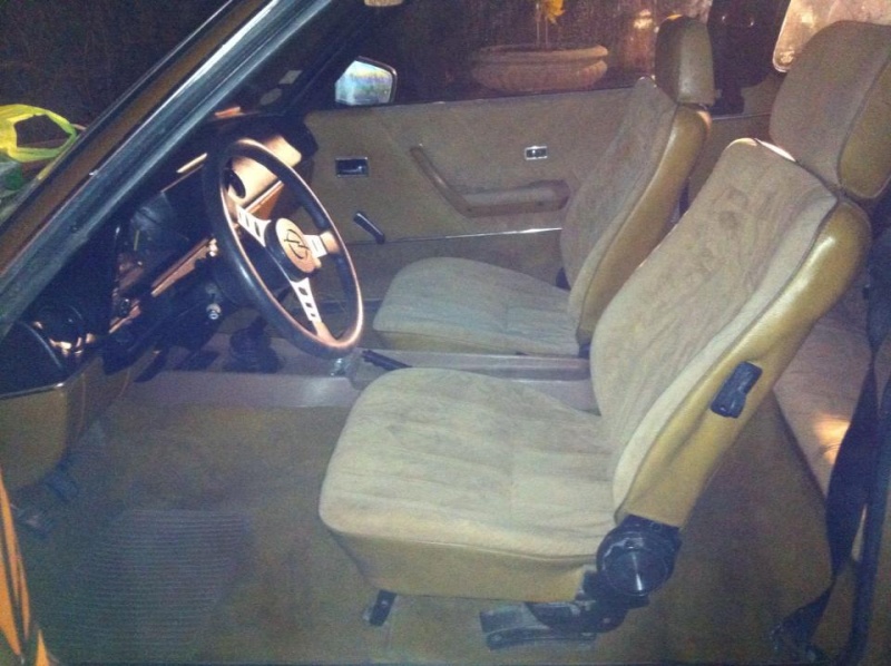

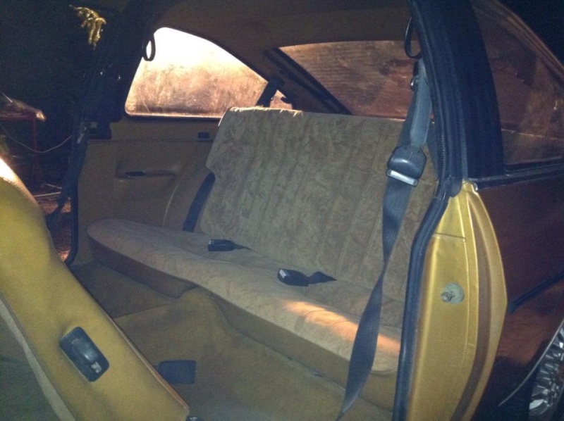

Ce soir, j'ai commencé à nettoyer l'habitacle, et franchement, il est dans un état proche du neuf
Désolé pour la qualité des photos (avec le tel et de nuit)

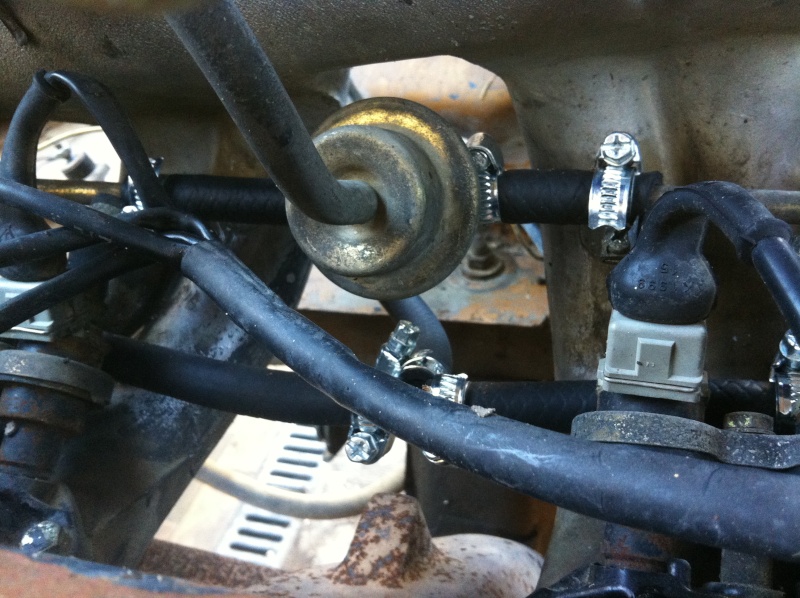

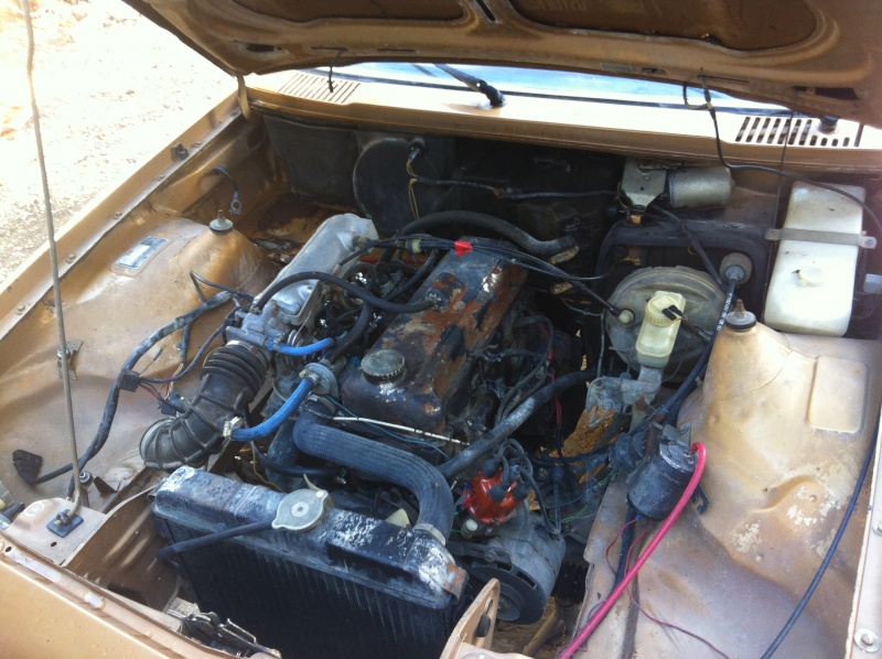

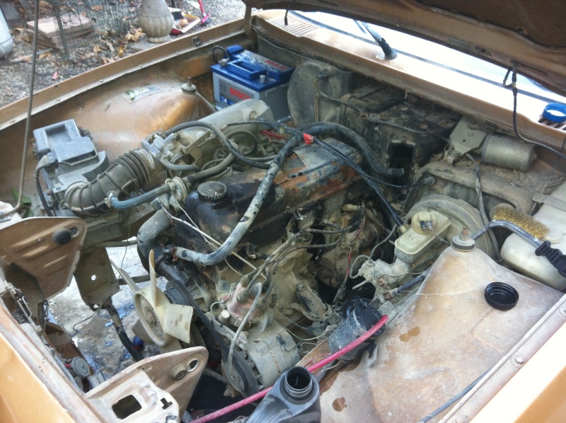

Bonsoir à tous,
pas trop eu le temps de bosser sur la B ces derniers temps mais j'ai quand même fais quelques bricoles:

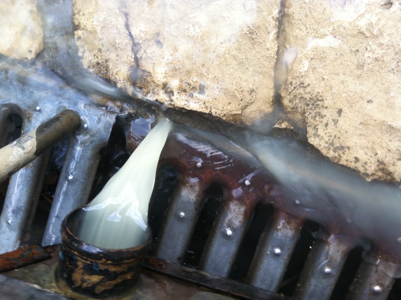

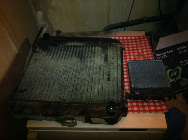

- Démontage du radiateur moteur et du radiateur de chauffage puis remplissage de ceux-ci avec du Vinaigre d'alcool blanc que j'ai laissé agir quelques jours
Ça ne leur aura pas fait de mal
- Dépoussiérage du compartiment moteur
Avant
Après

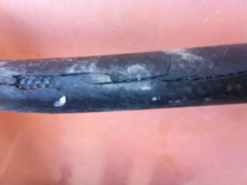

- Remplacement de toutes les durites d'essence et de leurs colliers côté compartiment moteur

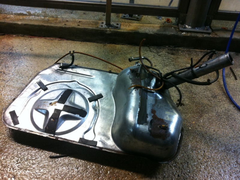

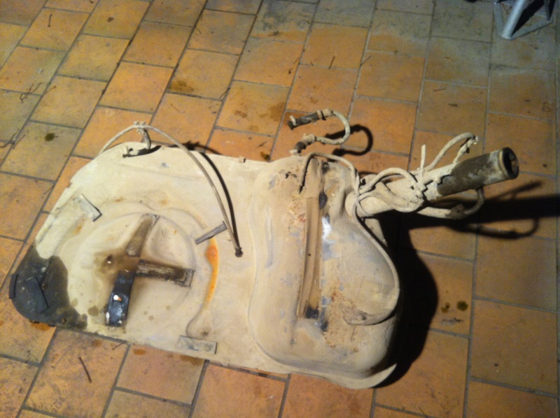

- Et ce soir, démontage du réservoir d'essence et nettoyage
Avant
Après
Ça avance doucement mais surement
Bonne soirée à tous
