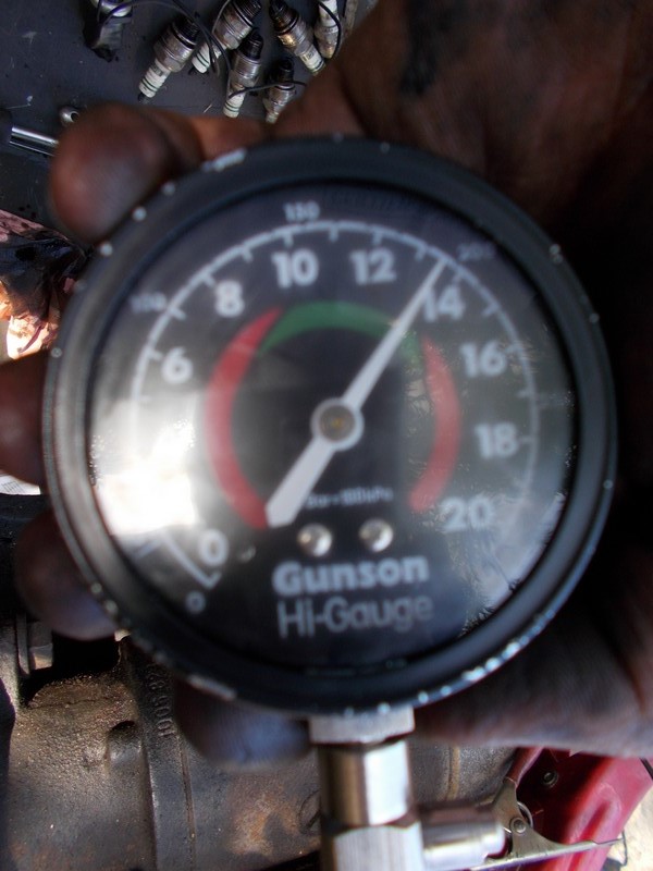

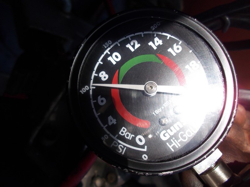

Par acquis de conscience, je prends les compressions.
J'avais prévu de prendre ces compressions sur place mais deux choses m'en ont empêché.
1- pas de démarreur sur le 30E, pas grave, je vais emprunter celui du 25E qui est à coté.
J'avais emmené les câbles + une batterie pour le faire tourner.
Après démontage du démarreur, au moment de le monter sur le 30E, problème
2- Il n'y a pas de volant moteur sur ce 30E !!!
Niqué le Gilou. :muah:
Ben tant pis, je charge et je verrai à la maison.

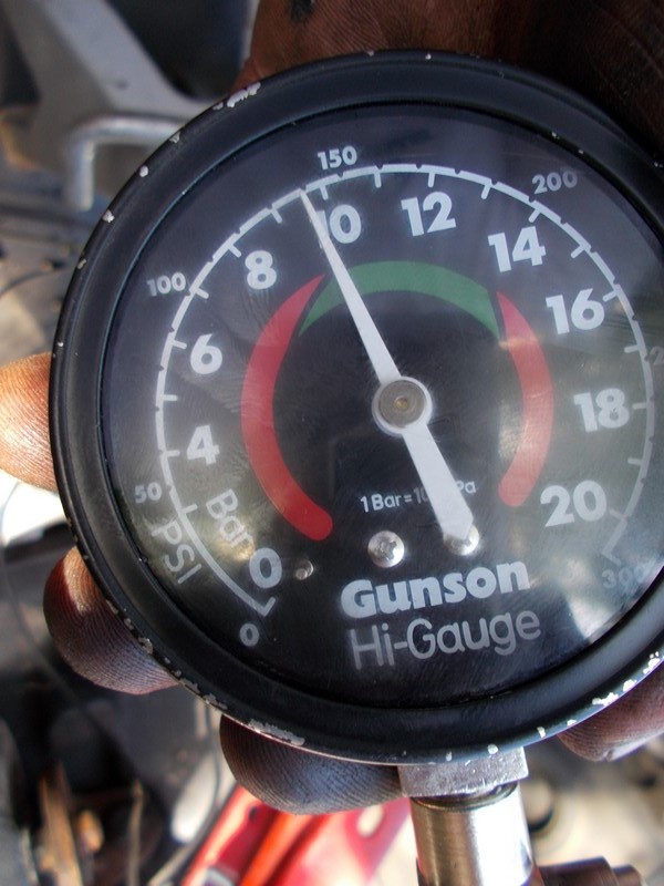

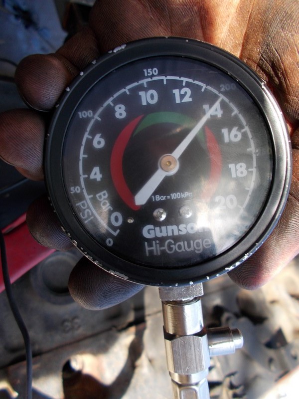

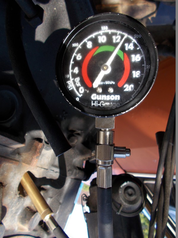

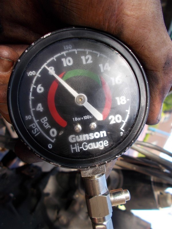

Donc les compressions de ce 30E
Cylindre 1
Cylindre 2
Cylindre 3
Cylindre 4
Cylindre 5
Cylindre 6
Pas terrible l'équilibre de ces compressions.

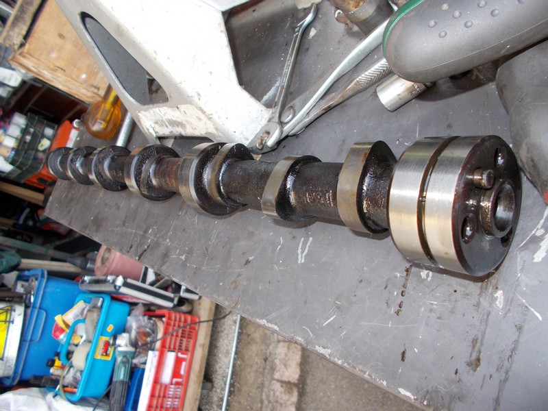

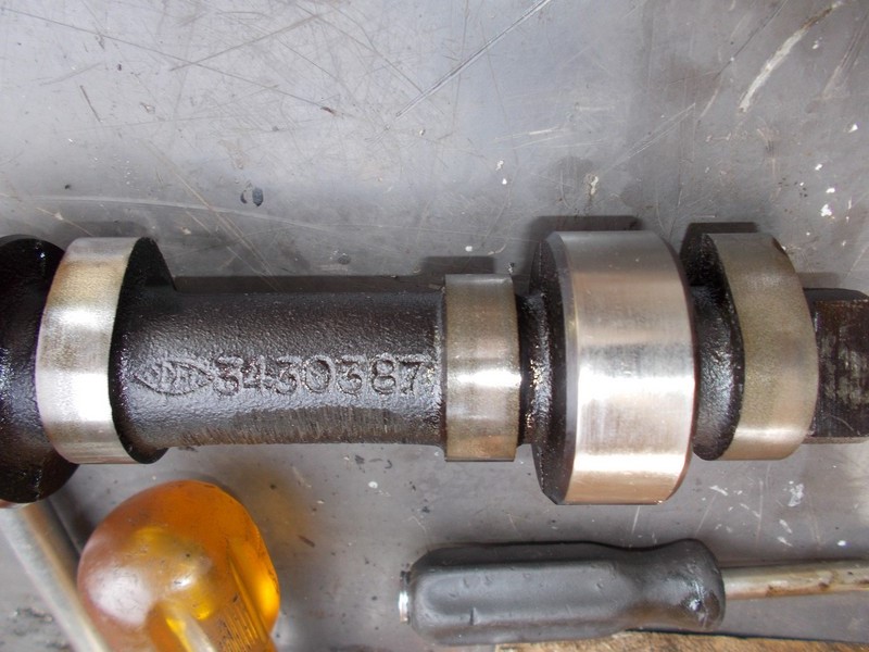

Du coup je change mon fusil d'épaule.
Je vais ramener mon bloc et ma culasse et remonter le moteur que j'avais sur la Commodore et qui était équilibré en compression.

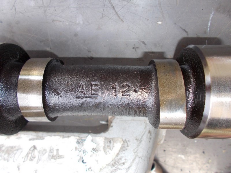

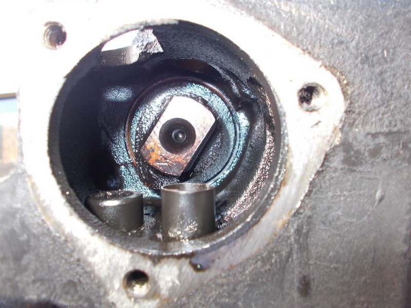

Du 30E que j'ai ramené, j'ai sorti l'arbre à cames "K" et les poussoirs qui sont en très bon état.
Ce sont cet arbre et ces poussoirs que je vais remonter sur mon 30E.
J'ai donc remonté le moteur après avoir récupéré les éléments dont j'avais besoin.
Je rechargerai le moteur dans le break et retour au local pour en ramener de nouveau ma culasse et mon bloc.
J'ai juste à racheter une pochette de joints et un kit de distribution avec le roulement pilote et basta
A suivre

Tes prises de compressions ne sont pas significatives... le moteur est stocké depuis longtemps il est sans doute un peu crasseux. Ce qui pourrait expliquer ces différences de mesures.
dom.vds
Messages : 1396
Localisation : Péruwelz
Message par dom.vds »
:+1:
Il faut la faire tourner un peu avant d'avoir des valeurs de compression significatives.
Messages : 3329
vous avez peut-être raison.
Mais je connais l'état de mon 30E donc je préfère changer l'arbre et les poussoirs avec un joint et une distri neuve.
Au moins je sais ce que j'ai.
L'autre 30E, je ne sais rien de son état et pas envie de déculasser pour voir comment il est.
