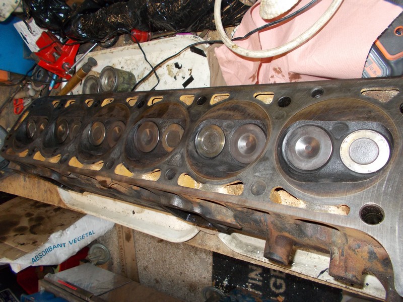

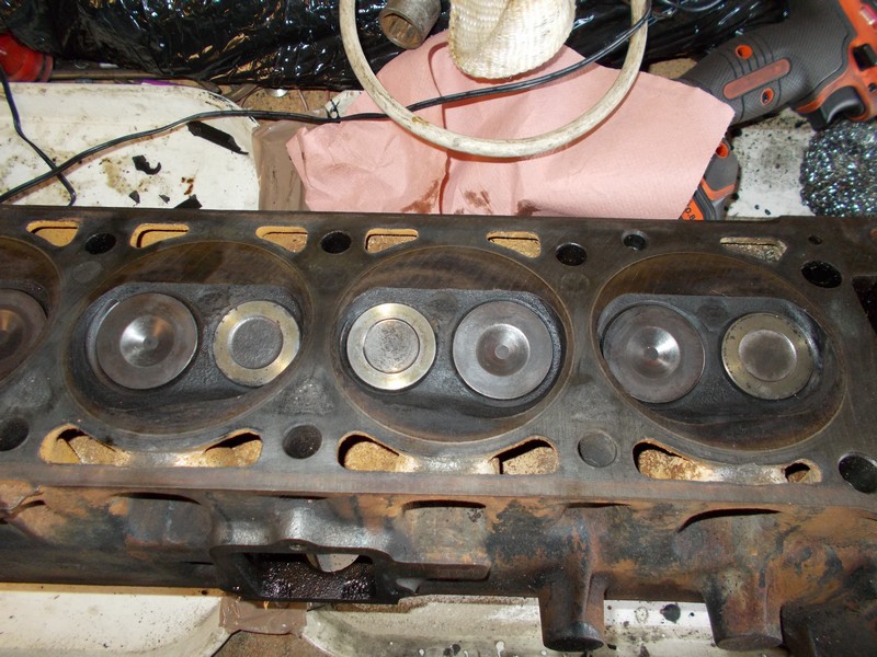

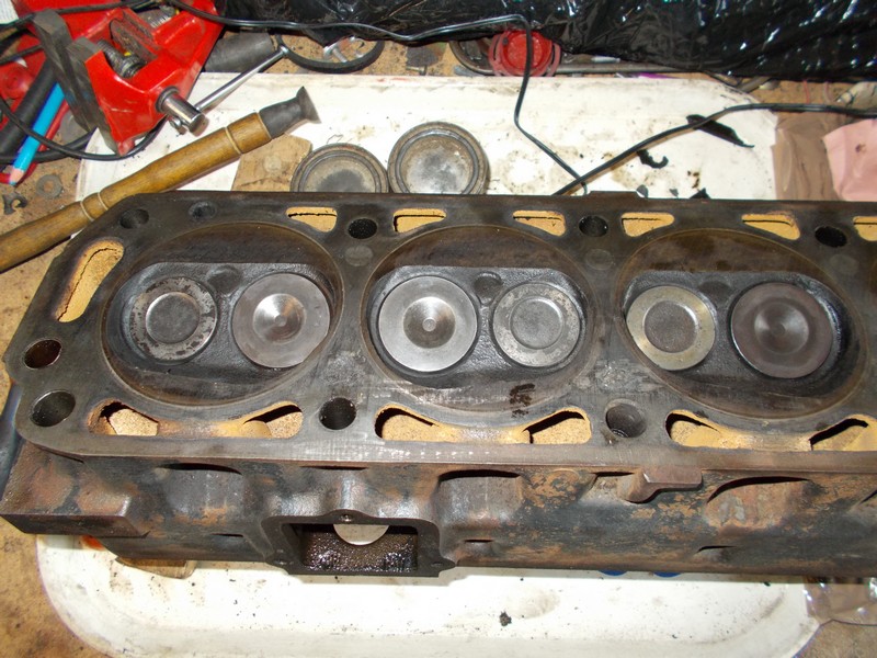

Un peu de nettoyage avant l'arrivée des pièces.
J'en ai passé du temps à nettoyer les soupapes . . . :sic:
Bientôt prêtes pour le rodage

En attendant mes pièces, décapage de la peinture jaune puis rouge du bloc moteur.
Barbouillage de noir martelé Hammerite sur le bloc et les parties brutes de la culasse.
Rodage soupapes fait au grain gros puis au grain fin.
Obligé d'attendre mes joints de queue de soupape pour remonter ces dernières sur la culasse.

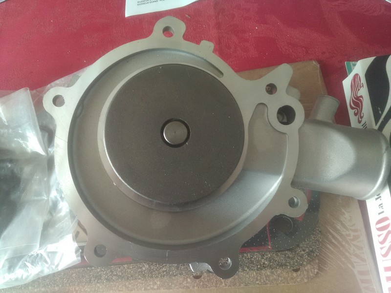

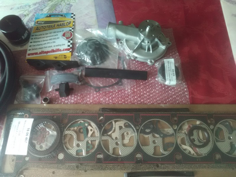

Mes pièces reçues.
Pompe à eau petite poulie, dommage.
La pochette de joint complète 30E, le joint de pompe à eau, les 12 joints de queue de soupape, Le silent-bloc radiateur moteur, un filtre à huile, un joint caoutchouc et le jonc pour le hayon de la Rekord C break, un roulement pilote, un caoutchouc de levier de vitesse Kadett C, les 3 patins pour la distribution et une butée d'embrayage.

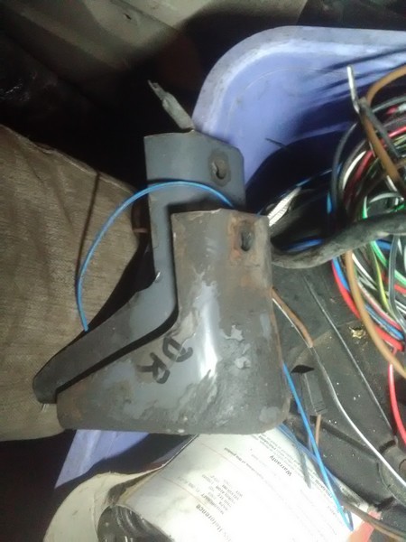

J'avais écrit sur mes supports moteurs les cotés gauche et droits au marqueur.
Mais il m'a pris l'idée de les peindre . . .
Et comme un blaireau, le doute m'est venu de savoir de quel coté va le court et vice versa pour le long !!!
Je tombe sur une paire démontée, hop, photo !!!

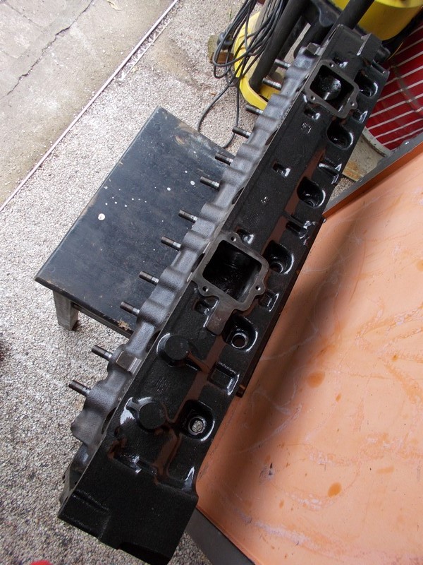

Peinture de la culasse et du bloc moteur en noir martelé Hammerite.
Ca fait un joli effet.

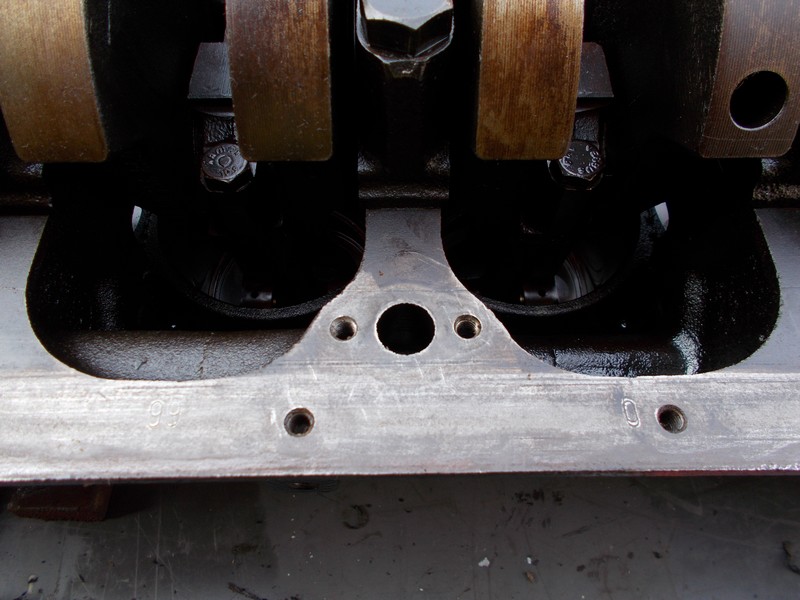

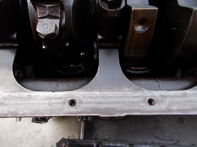

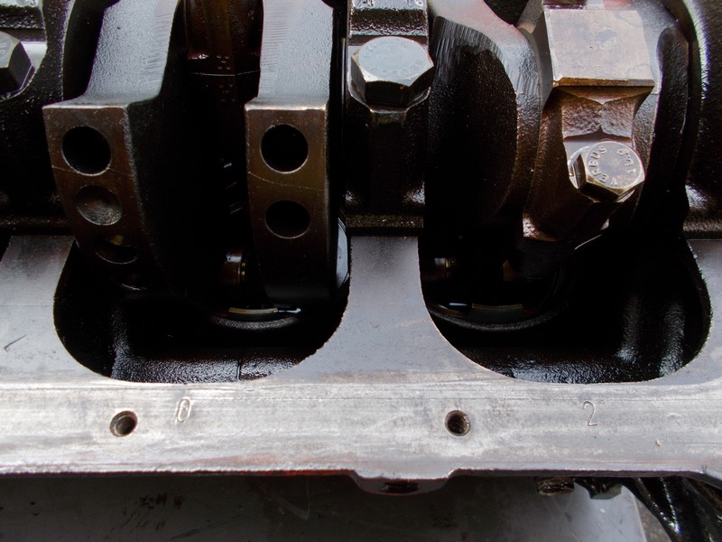

Quelle est la signification de ces numéros en regard de chaque bielle ?
Ici les cylindres 1 & 2
les cylindres 3 & 4
et les cylindres 5 & 6
Dernière modification par comoav8 le mer. 06 juin, 2018 19:31, modifié 1 fois.
Messages : 9343
C'est une ref qui donne la côte au centième de chaque cylindre.
